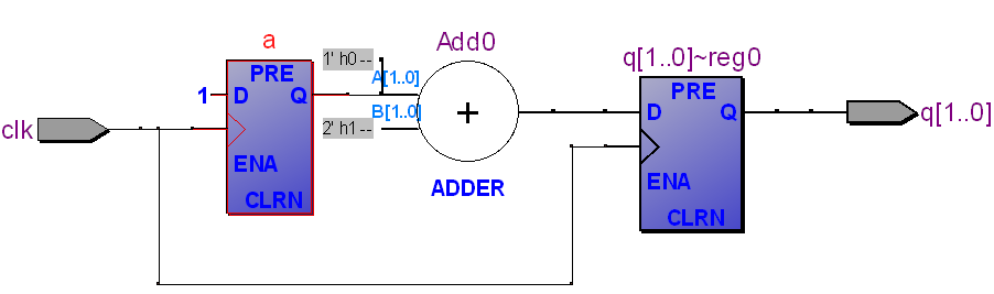

总结:说白了阻塞式和非阻塞的区别就是直线和触发器的区别,从RTL视图可以清晰看出。
