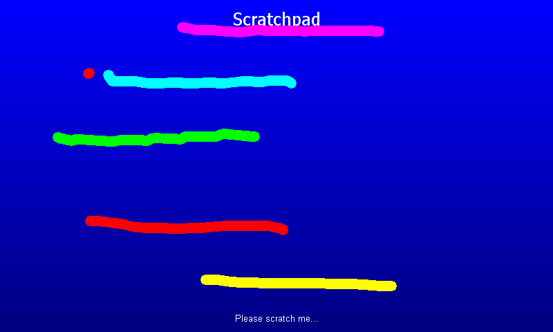

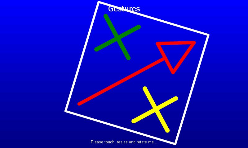

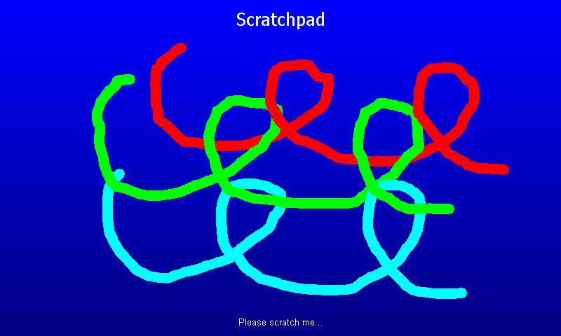

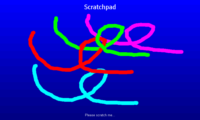

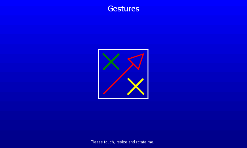

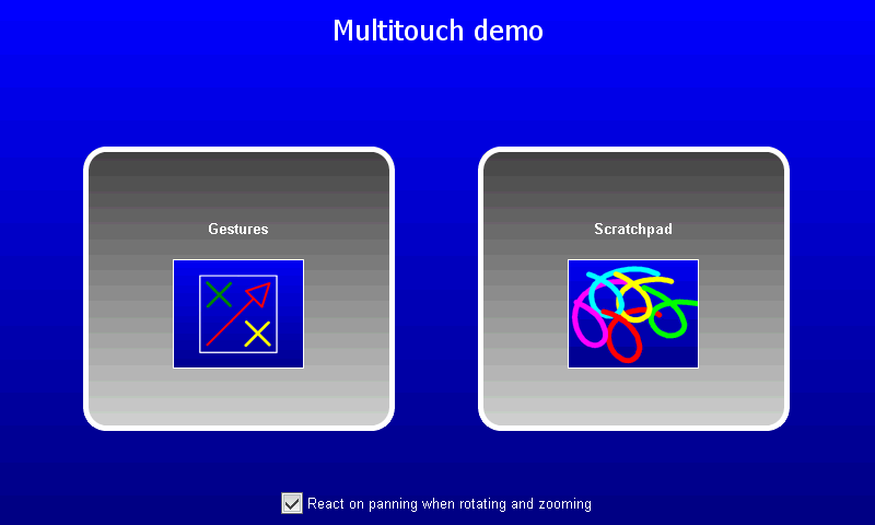

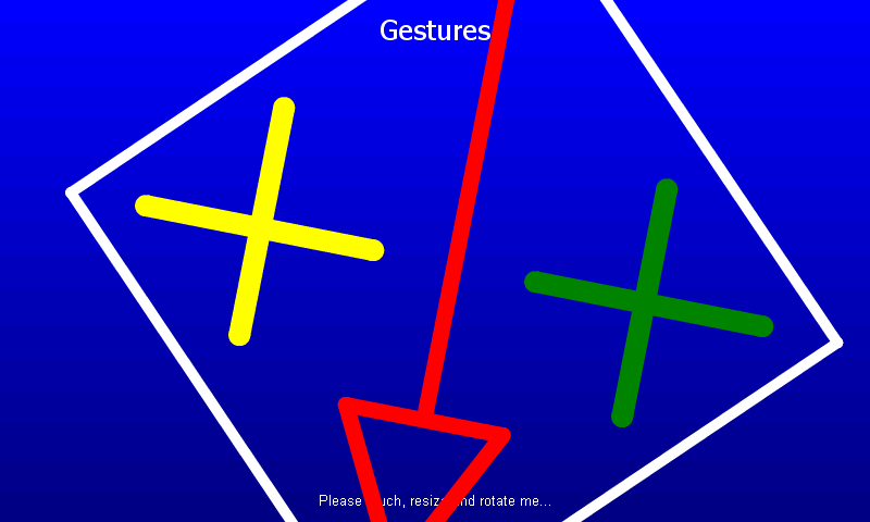

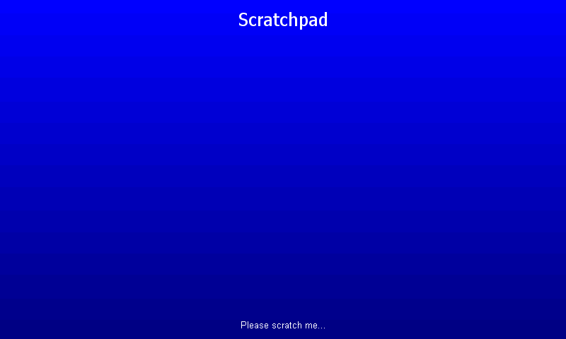

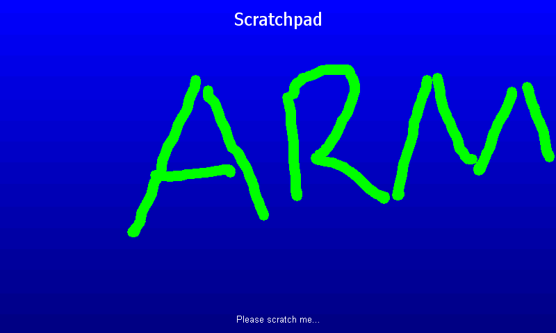

这几天升级V5的emWin例子,昨晚无意中再次尝试了下多点触摸效果,早前的时候就试过,因为
emWin的库把这部分代码给删除了,无法使用,测试了下STemWin5.28版本,可以使用了。
当前只是临时做了一个工程,还存在小bug,后面测试没什么大问题了,发布给大家,多点触摸的
底层接口的确搞的有些麻烦。这里发几张V5开发板多点触摸的效果截图,运行官方给的例子:
