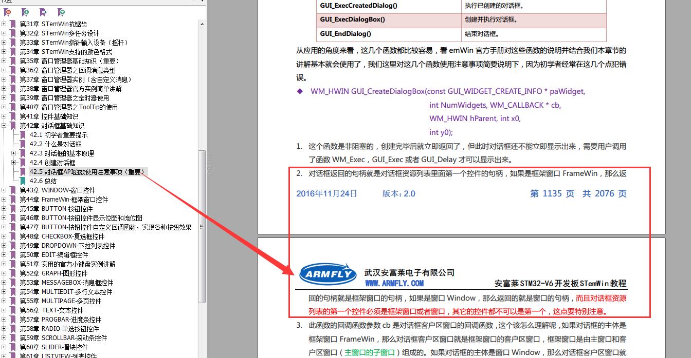

对话框的主体窗口是window的话,这个返回的句柄实际就是window的句柄。
而按钮之类的控件是建立在这个window上的。

老师,您说的主体窗口是父窗口的意思吗?
115804
发表于 2019-2-22 18:41:33 | 显示全部楼层
Tobe 发表于 2019-2-22 18:38
老师,您说的主体窗口是父窗口的意思吗?
发表于 2019-2-23 17:40:41 | 显示全部楼层
谢谢老师,明白了~
