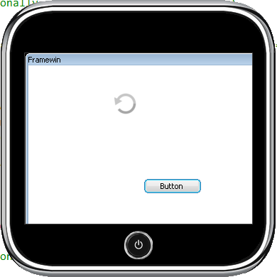

[emWin] IMAG控件添加32位BMP无法正确显示透明效果
115717
发表于 2016-2-6 20:57:05 | 显示全部楼层 |阅读模式
IMAG控件添加32位BMP无法正确显示透明效果,改用IMAGE_SetBitmap实现了。
实际显示出来效果跟GUIBulder效果一样的:
115717
 楼主| 发表于 2016-7-12 09:32:30 | 显示全部楼层
单独将BMP图片用BmpCvt转换一下,转换成成.C文件,然后添加到IMAG控件上面就可以显示出透明效果了,要不直接使用IMAG控件添加是没有透明效果的。

  109.   (unsigned char *)_acgray,  // Pointer to picture data
  110.   NULL,  // Pointer to palette
  111.   GUI_DRAW_BMP8888

  132.   int          NCode;
  133.   int          Id;
