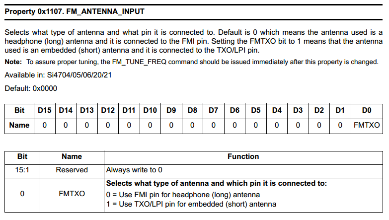

Si4704支持两种天线,一种是PCB板载天线,另一种是通过耳机来外置。
板载天线设计需要一定的功力,效果不容易做好,用耳机线来做为外置天线比较容易,实际效果也还可以。
Si4704可以通过这个寄存器来设置使用的天线:
现在想想平时我们经常用的拉杆天线是不是也可以接到某个天线上面,有机会试试
