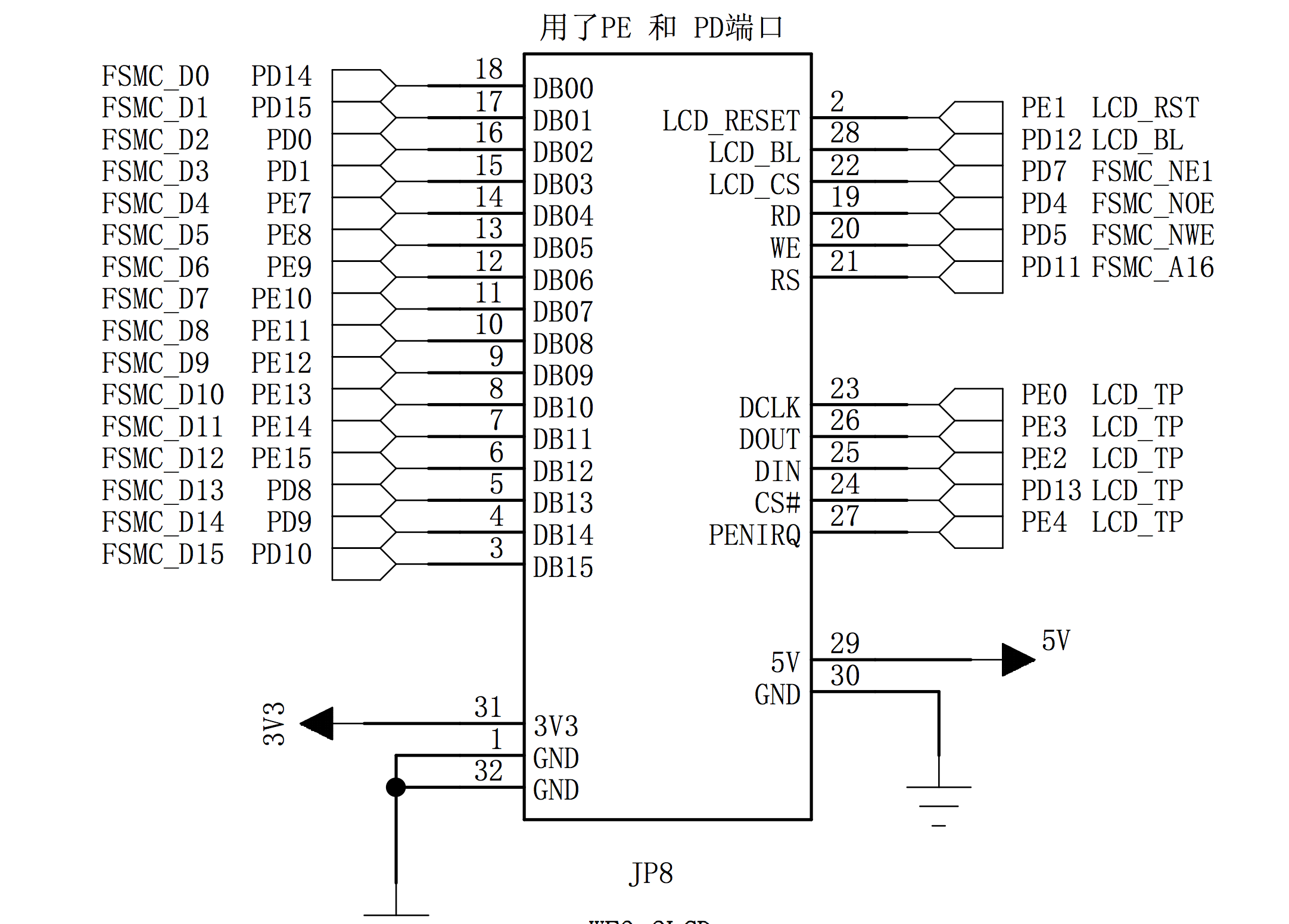

我用的是野火的mini板子,换上RA8875 4.3 480* 272的LCD,目前无法点亮,原理图如下:
原理图
原理图

发表于 2016-3-6 09:56:23 | 显示全部楼层
你的背光是不是还没有初始化呢。

1. 是的,初始化了没有?
2. 另外为什么把这个注释掉呢?//    init.FSMC_MemoryType = FSMC_MemoryType_SRAM;
    出于什么考虑,这个不能注释掉。

我重新移植了一遍代码,加上背光后点亮了,但是我想修改为RS<==>A16,请问RA8875_BASE地址该怎么设置,我修改为:
#define RA8875_BASE        ((uint32_t)(0x60020000))    //A16
好像不行。

是这个:
#define RA8875_REG        *(__IO uint16_t *)(0x60000000 +  (1 << (16 + 1)))    /* FSMC 16位总线模式下,FSMC_A16口线对应物理地址A17 */
#define RA8875_RAM        *(__IO uint16_t *)(0x60000000)

  while (NumItems--) {
    // ... TBD by user
      *pData++ = em_RA8875_RAM;
void LCD_X_Config(void) {
  GUI_DEVICE * pDevice;
  CONFIG_FLEXCOLOR Config = {0};
  GUI_PORT_API PortAPI = {0};
  // Set display driver and color conversion
  pDevice = GUI_DEVICE_CreateAndLink(GUIDRV_FLEXCOLOR, GUICC_565, 0, 0);
  // Display driver configuration, required for Lin-driver
  LCD_SetSizeEx (0, XSIZE_PHYS , YSIZE_PHYS);
  LCD_SetVSizeEx(0, VXSIZE_PHYS, VYSIZE_PHYS);
  // Orientation
//  Config.FirstCOM = 0;
//  Config.FirstSEG = 0;
//  Config.Orientation = GUI_MIRROR_Y|GUI_MIRROR_X;
  Config.Orientation = GUI_SWAP_XY | GUI_MIRROR_Y;
//  Config.NumDummyReads = 1;
  GUIDRV_FlexColor_Config(pDevice, &Config);
  // Set controller and operation mode
  PortAPI.pfWrite16_A0  = LcdWriteReg;
  PortAPI.pfWrite16_A1  = LcdWriteData;
  PortAPI.pfWriteM16_A1 = LcdWriteDataMultiple;
  PortAPI.pfReadM16_A1  = LcdReadDataMultiple;
//  GUIDRV_FlexColor_SetFunc(pDevice, &amportAPI, GUIDRV_FLEXCOLOR_F66709, GUIDRV_FLEXCOLOR_M16C0B16);        //modify by fire ԭGUIDRV_FLEXCOLOR_F66708
    GUIDRV_FlexColor_SetFunc(pDevice, &amportAPI, GUIDRV_FLEXCOLOR_F66708, GUIDRV_FLEXCOLOR_M16C0B16);
116767
发表于 2016-3-7 00:28:07 | 显示全部楼层
回 cingcing 的帖子
cingcing:我在移植emwin 5.22的时候,LCD初始化正常,但是无法显示数据,估计是移植得有点问题
RS接A16:
模仿别人的代码写的:
//方便emWin使用
....... (2016-03-07 00:10)
针对RA8875,我们没有用官方的移植方法,一直用的通用移植方法。官方的移植方法,参考下这个帖子:
http://www.armbbs.cn/forum.php?mod=viewthread&tid=5910
51
 楼主| 发表于 2016-3-7 10:24:25 | 显示全部楼层
eric2013:针对RA8875,我们没有用官方的移植方法,一直用的通用移植方法。官方的移植方法,参考下这个帖子:
http://www.armbbs.cn/forum.php?mod=viewthread&tid=5910 (2016-03-07 00:28)
这样啊,有通用移植方法相关的帖子吗?
116767
发表于 2016-3-7 10:26:49 | 显示全部楼层
回 cingcing 的帖子
cingcing:这样啊,有通用移植方法相关的帖子吗? (2016-03-07 10:24)
教程是前年做的了,其中移植部分供参考:http://www.armbbs.cn/forum.php?mod=viewthread&tid=2932
现在移植方案已经升级了好几个版本了,你用的是F1的话,具体参考我们V4板子的emWin例子即可
论坛置顶帖子里面有这个教程配套的例子。
51
 楼主| 发表于 2016-3-8 01:26:12 | 显示全部楼层
eric2013:教程是前年做的了,其中移植部分供参考:http://www.armbbs.cn/forum.php?mod=viewthread&tid=2932
论坛置顶帖子里面有这个教程配套的例子。
....... (2016-03-07 10:26)
有时间能弄一个官方的移植方法吗,我的移植好几天了,各种问题。
