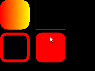

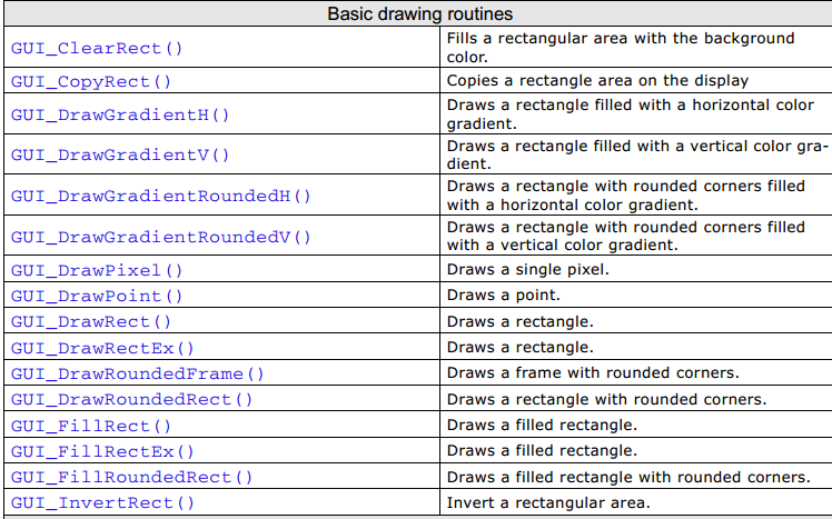

13. 2  基本绘制例程
emWin支持的2D基本绘图函数有如下的几个,我这里就不跟大家一一举例了,举几个典型的
函数用法。
下面这个例程主要用到以下几个函数
GUI_DrawGradientRoundedH()      绘制用水平颜色梯度填充的圆角矩形。
GUI_DrawRectEx()                            在当前窗口中的指定位置绘制矩形。
GUI_DrawRoundedFrame()             在当前窗口中的指定位置绘制指定宽度的圆角框。
GUI_FillRoundedRect()                    在当前窗口中的指定位置绘制填充的圆角矩形。
程序和演示效果分别如下:
#include "GUI.h"
void MainTask(void)
    GUI_RECT Rect = { 120, /* Upper left X-position. */
                                        0, /* Upper left Y-position. */
                                   219, /* Lower right X-position. */
                                     99};/* Lower right Y-position. */
    GUI_Init();
    GUI_SetBkColor(GUI_BLACK);  /* 设置背景颜色 */
    GUI_Clear();                               /* 这里只要清屏了,上面设置背景颜色才能起到作用 */
    GUI_CURSOR_Show();              /* 显示游标 */
    GUI_SetColor(GUI_RED);
    GUI_DrawGradientRoundedH(0, 0, 99, 99, 25, 0x0000FF, 0x00FFFF);
    GUI_DrawRectEx(&Rect);
    GUI_DrawRoundedFrame(0, 110, 99, 210, 20, 10);
    GUI_FillRoundedRect( 120, 110, 219, 210, 20);
    while(1)
        GUI_Delay(100);

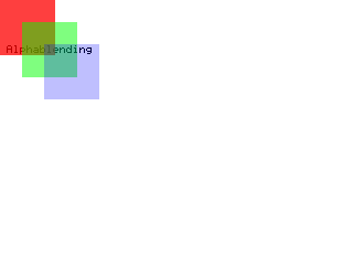

13. 3  Alpha混合
Alpha混合是个好东西,有了这个绘制出来的界面才能更加的华丽,下面详细的介绍一下。
Alpha混合是一种合并前景图像与背景来创建半透明效果的方法。Alpha值决定可见的像
素数以及背景透露的像素数。
颜色信息
emWin内部适用于32位的颜色信息:
• 0-7位:红色
• 8-15位:绿色
• 16-23位:蓝色
• 24-31位:Alpha信息
Alpha值为0表示不透明,值为255表示完全透明。
工作原理
Alpha混合完全自动执行。唯一需要做的就是使用GUI_EnableAlpha()启用Alpha混合。
在此,8位以上的颜色信息将作为Alpha值管理。下面举一个例子
#include "GUI.h"
void MainTask(void)
    GUI_Init();
    GUI_EnableAlpha(1);                   /* 启用或禁用自动Alpha混合 */
    GUI_SetBkColor(GUI_WHITE);   /* 设置背景颜色 */
    GUI_SetColor(GUI_BLACK);       /* 设置字体显示颜色 */
    GUI_DispStringHCenterAt("Alphablending", 45, 41);
     /* 显示带alpha效果的填充矩形 */
    GUI_SetColor((0x40uL << 24) | GUI_RED);
    GUI_FillRect(0, 0, 49, 49);
    GUI_SetColor((0x80uL << 24) | GUI_GREEN);
    GUI_FillRect(20, 20, 69, 69);
    GUI_SetColor((0xC0uL << 24) | GUI_BLUE);
    GUI_FillRect(40, 40, 89, 89);
    while(1)
        GUI_Delay(100);
显示效果如下

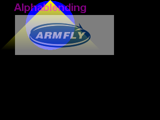

GUI_CONST_STORAGE GUI_BITMAP bmarmfly =
    198, // xSize
    80,  // ySize
   792, // BytesPerLine
    32,  // BitsPerPixel
   (unsigned char *)_acarmfly,  // Pointer to picture data
   NULL,  // Pointer to palette
   GUI_DRAW_BMP8888
void MainTask(void)
     int i;
    GUI_Init();
    /* 绘制蓝色填充的圆圈 */
    GUI_SetColor(GUI_BLUE);
    GUI_FillCircle(100, 50, 49);
    /* 绘制一个圆体 */
    GUI_SetColor(GUI_YELLOW);
    for (i = 0; i < 100; i++)
         U8 Alpha;
        Alpha = (i * 255 / 100);
        GUI_SetAlpha(Alpha);
        GUI_DrawHLine(i,             /* Y位置 */
                                   100 - i,   /* X起始位置 */
                                   100 + i);  /* X结束位置 */
   GUI_SetAlpha(0x80);
    GUI_DrawBitmap(&bmarmfly, 30, 30);
    GUI_SetColor(GUI_MAGENTA);
    GUI_SetFont(&GUI_Font24B_ASCII);
    GUI_SetTextMode(GUI_TM_TRANS);
    GUI_DispStringHCenterAt("Alphablending", 100, 3);
    GUI_SetAlpha(0); /* Set back to default (opaque) */
    while(1)
          GUI_Delay(100);
显示效果如下:

看函数说明不好看懂,下面也举一个例子
#include "GUI.h"
void MainTask(void)
    GUI_ALPHA_STATE AlphaState;
    GUI_Init();
    GUI_EnableAlpha(1);
    GUI_Clear();
    GUI_SetUserAlpha(&AlphaState, 0xC0);
    GUI_SetColor(GUI_GREEN);
    GUI_RestoreUserAlpha(&AlphaState);
    while(1)
        GUI_Delay(100);
显示效果如下:
