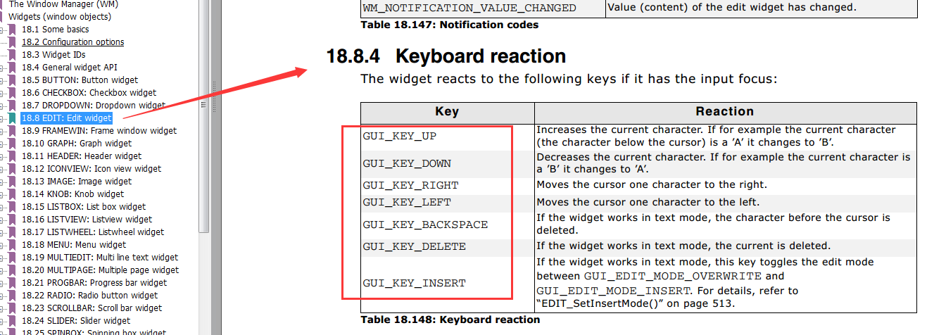

使用实体按键在AppTaskUserIF任务中,用GUI_SendKeyMsg(GUI_XXX_XXX, 1),发送键盘消息。在对话框的回调函数中switch (pMsg->MsgId)判断消息ID,当case WM_KEY:时判断键值。请问什么条件下(pMsg->MsgId) ==  WM_KEY ?能否接收到GUI_SendKeyMsg发出按键消息好像和使用的控件类型有关,有些GUI_KEY_XXX(或者自定义的键值)根本进不去case WM_KEY:,请问当中有什么样的规则?不同类型的控件对接收到的pMsg->MsgId有过滤功能么?非常感谢!
发表于 2016-3-20 13:46:02 | 显示全部楼层
在每个控件的这个地方有说明,比如EDIT

eric2013:在每个控件的这个地方有说明,比如EDIT
....... (2016-03-20 13:46)
这个是进不去WM_KEY消息的,都是在控件的回调函数里面被处理了的
只有一些,好像是小于0x20的键值的按键,且不被控件响应的按键才会进入到WM_KEY消息进行处理的
