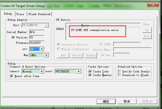

STLINK也会出现上面问题,解决办法是升级下STLINK本身的固件看看,电脑端驱动也升级下。
使用新版的:http://www.armbbs.cn/forum.ph ... ypeid%26typeid%3D85
还是不行的话,换个下载器试试,昨天解决了一个客户问题,通过换一个下载器解决。
另外就是下面的这种现象也可以通过上面的几种方法依次测试下
