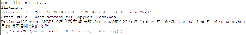

添加RTX
第一步:我先用MDK4.54建立如下的一个工程,也就是我给armfly-v5开发板做的STemWin5.20裸机
              例程。http://www.armbbs.cn/forum.php?mod=viewthread&tid=1826
现在用MDK5.0编译结果如下
第二步:添加RTX, 添加方法如下
然后在此用MDK5.0编译,结果如下,会出现一堆的这个错误
不要担心,在这里把CMSIS的Core也添加上,在此编译结果如下
还是有个错误,这个好办,把bsp_timer文件里面的这个注释掉就好了
void SysTick_Handler(void)
    SysTick_ISR();
再次编译已经没有错误了,到这里RTX已经添加上去了,这里我就不提供
RTX的使用方法了,因为这个已经被ARM重新封装了,函数名字都换了。
