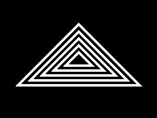

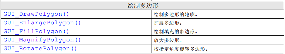

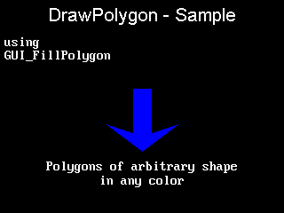

15. 1  绘制多边形
      多边形的绘制主要有以下几个函数。
15.1.1 第一个例子
1. GUI_DrawPolygon():
在当前窗口中绘制按点列表定义的多边形的轮廓,通过将终点连接到起点,
绘制的多边形将自动闭合。
2. GUI_EnlargePolygon():
按指定的长度 (像素)全方位扩展多边形,确保点的目标数组等于或大于源数组。
3. GUI_FillPolygon()
在当前窗口中绘制按点列表定义的填充的多边形,通过将终点连接到起点,绘制
的多边形将自动闭合。终点无需接触到多边形的轮廓。通过为多边形的各个y位
置绘制一条或多条水平直线,可对多边形进行渲染。默认情况下,为一个y位置
绘制水平直线使用的最大点数量为12(意味着每个y位置需要6条直线)。如果
需要增加此值,可使用宏GUI_FP_MAXCOUNT设置最大点数量。
#include "GUI.h"
/* 图形的原始坐标点 */
const GUI_POINT aPoints[] = {
{ 40, 20},
{ 0, 20},
{ 20, 0}
/* 用于存储放大后的坐标点 */
GUI_POINT aEnlargedPoints[GUI_COUNTOF(aPoints)];
void Sample(void) {
    int i;
    GUI_Clear();
    /* 设置绘图模式 */
    GUI_SetDrawMode(GUI_DM_XOR);
    /* 绘制多边形 */
    GUI_FillPolygon(aPoints,                             /* 指向要显示和填充的多边形 */
                                GUI_COUNTOF(aPoints), /* 点列表中指定的点数量 */
                                140,                                   /* 原点的X位置 */
                                110);                                 /* 原点的Y位置 */
    for (i = 1; i < 10; i++) {
        GUI_EnlargePolygon(aEnlargedPoints,            /* 指向目标多边形 */
                                           aPoints,                             /* 指向源多边形 */
                                            i * 5);                                 /* 扩展多边形的长度 (像素) */
        /* 绘制放大后的多边形 */
        GUI_FillPolygon(aEnlargedPoints, GUI_COUNTOF(aPoints), 140, 110);
void MainTask(void)
    GUI_Init();
    Sample();
    while(1)
        GUI_Delay(100);
实验效果如下:

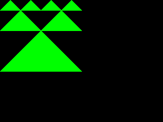

15.1.2 第二个例子
1. GUI_MagnifyPolygon()
按指定系数放大多边形。确保点的目标数组等于或大于源数组。请注意扩展和放大多边形之间
区别。调用函数GUI_EnlargePolygon()(参数Len= 1)将使多边形的所有边扩展1像素,而
调用GUI_MagnifyPolygon()(参数Mag= 1)则没有效果。
#include "GUI.h"
{ 0, 20},
{ 40, 20},
{ 20, 0}
GUI_POINT aMagnifiedPoints[GUI_COUNTOF(aPoints)];
void Sample(void) {
    int Mag, y = 0, Count = 4;
    GUI_Clear();
    GUI_SetColor(GUI_GREEN);
    for (Mag = 1; Mag <= 4; Mag *= 2, Count /= 2) {
        int i, x = 0;
        GUI_MagnifyPolygon(aMagnifiedPoints, aPoints, GUI_COUNTOF(aPoints), Mag);
        for (i = Count; i > 0; i--, x += 40 * Mag) {
            GUI_FillPolygon(aMagnifiedPoints, GUI_COUNTOF(aPoints), x, y);
        y += 20 * Mag;
void MainTask(void)
    GUI_Init();
    Sample();
    while(1)
        GUI_Delay(100);
实验效果如下:

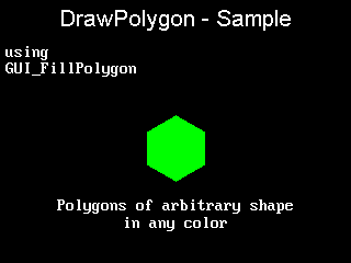

15.1.3 第三个例子
程序可以在这里下载,里面有相应的注释,我这里只贴一下实验效果
http://www.armbbs.cn/forum.php?m ... 720&fpage=2

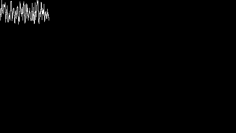

15. 5  绘制线图
这个比较有代表意义,后面会单独的开一期专门的将这个函数,现在只是提供一个基本的例子。
1. GUI_DrawGraph()
该函数首先设置到使用x0、y0和给定数组的第一个Y值所指定位置的直线光标。然后,将开始绘制到x0 + 1、
y0 + *(paY + 1)、x0 + 2、y0 + *(paY + 2)等位置的线。
#include "GUI.h"
#include <stdlib.h>
I16 aY[100];
void MainTask(void)
    int i;
    GUI_Init();
    for (i = 0; i < GUI_COUNTOF(aY); i++) {
        aY = rand() % 50;
    GUI_DrawGraph(aY, GUI_COUNTOF(aY), 0, 0);
    while(1)
        GUI_Delay(100);
实验效果如下:

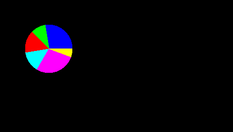

15. 6  绘制饼图
1. GUI_DrawPie()
绘制圆形扇区。
#include "GUI.h"
int i, a0, a1;
const unsigned aValues[] = { 100, 135, 190, 240, 340, 360};
const GUI_COLOR aColors[] = { GUI_BLUE, GUI_GREEN, GUI_RED,
GUI_CYAN, GUI_MAGENTA, GUI_YELLOW };
void MainTask(void)
    GUI_Init();
    for (i = 0; i < GUI_COUNTOF(aValues); i++) {
        a0 = (i == 0) ?0 :aValues[i - 1];
        a1 = aValues;
        GUI_SetColor(aColors);
        GUI_DrawPie(100, 100, 50, a0, a1, 0);
    while(1)
        GUI_Delay(100);
实验效果如下:
