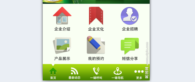

QQ截图20160413172132.png 这种效果,怎么可以做出来,就是按下面的,上面的能显示不同的内容

可以的,上面的图标可以用ICONVIEW或者IMAGE。
下面大的颜色梯度块可以用图片代替。
剩下首页,最新动态等图标直接绘制位图就行,做两种效果出来。

按下面不同的按钮,上面有不同的显示,怎么搞得?

创建窗口来实现,点击一个按钮创建一个窗口。
切换别的窗口可以选择删除这个窗口或者隐藏都有可以的。
