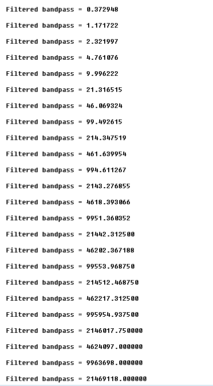

       利用STM32F10x的DSP库,进行带通滤波,从ADC采集数据,滤波处理后,DAC输出,可是发现滤波结果都为0,不知道问题出在哪,所以想请教下各位。
       IIR滤波器:
void arm_iir_f32_bp(float* input, float* output)
    uint32_t i;
    arm_biquad_casd_df1_inst_f32 S;
    float32_t ScaleValue;
    arm_biquad_cascade_df1_init_f32(&S, numStages, (float32_t *)&IIRCoeffs32BP[0], (float32_t *)&IIRStateF32[0]);
    //IIR Filtered
    arm_biquad_cascade_df1_f32(&S, input, output, TEST_LENGTH_SAMPLES);
    ScaleValue = 0.49833831777472271f * 0.49833831777472271f;
    for(i = 0; i < TEST_LENGTH_SAMPLES; i++)
         output *= ScaleValue【i】
     main函数
while(1)
        if(DMA_GetFlagStatus(DMA1_FLAG_TC1) == SET)
            for(i = 0; i < samples; i++)
                ADC_ConvertedValueLocal【i】        = (float) ADC_ConvertedValue【i】    /    4096 * 3.3;
            arm_iir_f32_bp(ADC_ConvertedValueLocal, Filtered_Bandpass);
                ADC_Input【i】 = (uint32_t)(Filtered_Bandpass【i】 * 10000);    //终端打印显示ADC_Input【i】 = 0??????
            DAC_Value = (float) DAC_GetDataOutputValue(DAC_Channel_1) / 4095 * 3.3;
            Delay(0xffffee);
        DMA_ClearFlag(DMA1_FLAG_TC1);

打印输出Filtered Bandpass,数值非常大,问题应该出在这,但是为什么呢?IIR函数的配置都是参考了论坛提供的教程,是哪里理解错误吗?不解……有木有人可以解答下……T_T

没看出哪里有问题,先不要用ADC采集的数据测试,用C库函数生成一批波形数据测试下,看看滤波器系数等是否有问题,一点点排查下。
 楼主| 发表于 2016-4-28 09:42:08 | 显示全部楼层
eric2013:没看出哪里有问题,先不要用ADC采集的数据测试,用C库函数生成一批波形数据测试下,看看滤波器系数等是否有问题,一点点排查下。 (2016-04-20 12:56)
大神,你好,这个问题已经解决了……是滤波器系数没有取反的原因……汗(⊙﹏⊙)b。。。。
