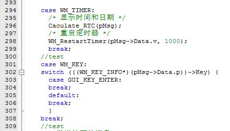

EMWIN5.24 STM32F103   GUI_M3,不能将其他按键消息返回到父窗口,我用安福莱V5
运行“智能家具”测试没有问题。
我的程序消息不响应,按理说控件不能处理的按键应该会返回到父窗口
回调函数里处理。

这个不好用的话,就让按键发一个自定义消息。

自定义也收不到,难道那个定义有宏定义开关,或者库的原因。

自定义可以的,是不是窗口没有聚焦。
