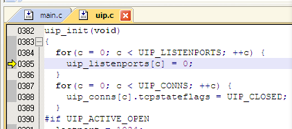

你好:我在V3开发板上运行Ex011-TCP通信_uIP(2010-02-01).rar这个例程,程序一直在这个循环里运行?(见图)

 楼主| 发表于 2016-5-3 10:34:12 | 显示全部楼层
我运行这个例程 Ex010-Web服务器_uIP(2010-01-20)  能ping通板子, 运行Ex011-TCP通信_uIP(2010-02-01)这个例程就ping不通
打开IE浏览器,在地址栏输入http://192.168.1.10 也 可以看到uIP内置的
*                web测试页面
uip_init(void)
  for(c = 0; c < UIP_LISTENPORTS; ++c) {
    uip_listenports[c] = 0;
  for(c = 0; c < UIP_CONNS; ++c) {
    uip_conns[c].tcpstateflags = UIP_CLOSED;
程序就一直停在 在红色部分,将c改为局部变量 就能走过去。你有开发板吗?可以烧入例程试试。
