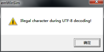

按照那个教材18章的说明,想模拟显示中文字,结果运行结果为
这是怎么回事呢?

模拟器中不能用这种方法,可以用这个方法:
http://www.armbbs.cn/forum.php?mod=viewthread&tid=423
