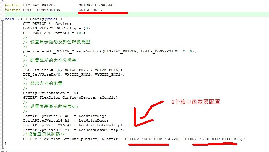

废话不多说,直接说流程
SSD1963的驱动,emWIN5.22是内部支持的,所以只要实现LCD的初始化和4个接口函数即可
1、配置驱动接口
这些东西都可以查询手册获得
2、写显示屏初始化程序并且实现那4个接口
因为显示屏内置了驱动,所以移植很简单;
别忘了,STemWIN需要crc功能,这个一定要打开
这里附上驱动文件,给大家参考,ssd1963我是用io方式驱动的

ssd1963我是用io方式驱动
RGB是IO方式驱动吗?除了IO驱动还有什么方式驱动啊
115778
发表于 2019-6-24 09:27:56 | 显示全部楼层
星空_UR6jA 发表于 2019-6-23 22:47
ssd1963我是用io方式驱动
直接FSMC驱动即可

不用SSD1963的话,可以用哪款MCU直接去驱动呢
1443
1512
1512
发表于 2019-6-26 23:24:21 | 显示全部楼层
比如F429系列
