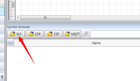

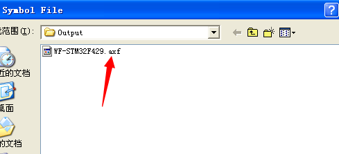

步骤1:在symbol Browser中点击ELF,选择工程文件下output问价下的.axf文件;

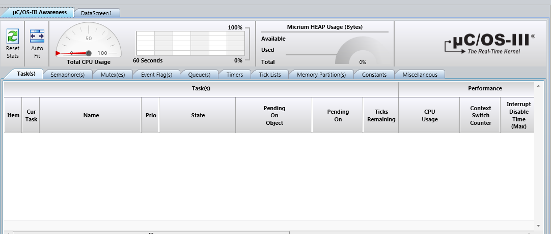

步骤2:在Workspace Explorer中的project选项上右键添加UCOSIII组件;

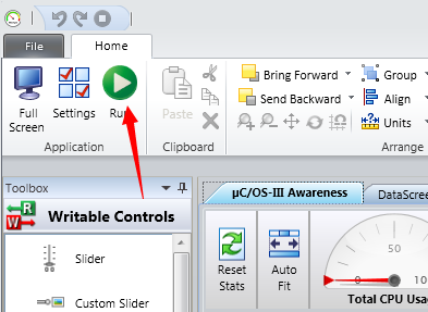

步骤4:点击运行即可:
可以看到,大多的时间都是在运行空闲程序,堆栈也没有过负荷的情况,看来多虑了;

发表于 2016-6-28 16:41:59 | 显示全部楼层
我按照你的方法操作的
为什么我的显示的是空白?
看不到任务函数啊
需要在UCOS3里面做什么配置吗?

 楼主| 发表于 2016-6-30 08:37:12 | 显示全部楼层
看看你的UCOSIII是否使能了统计任务

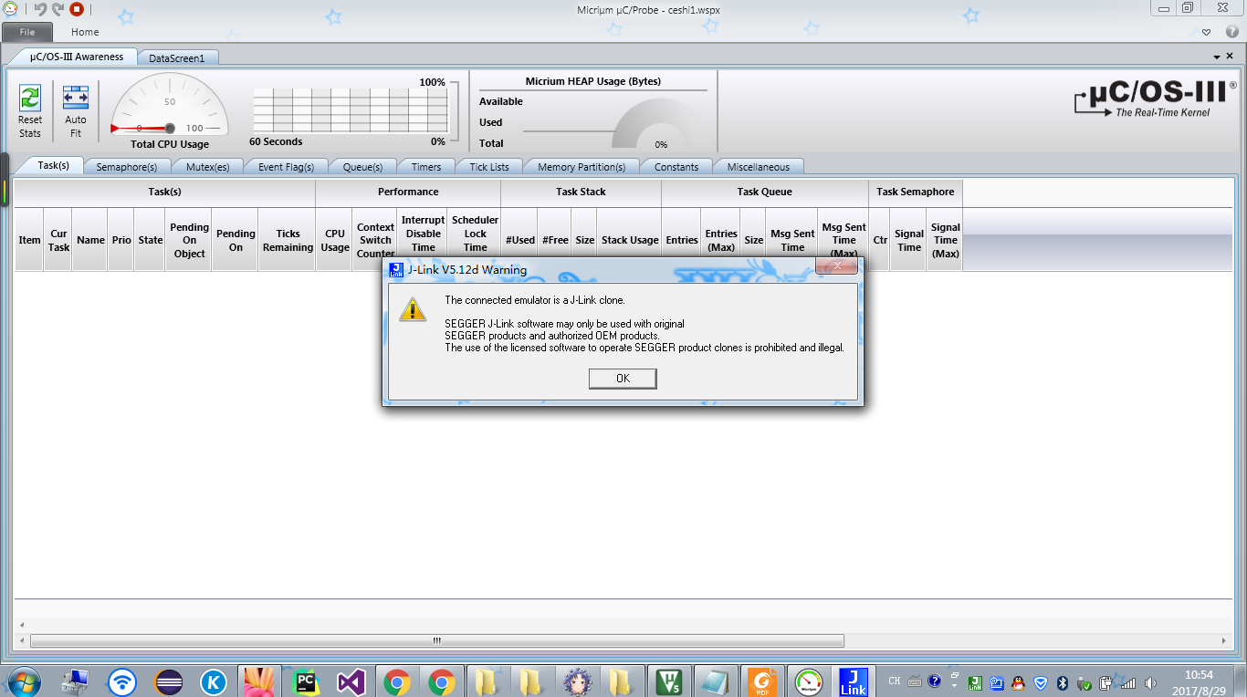

发表于 2017-8-29 10:57:46 | 显示全部楼层
][0KDDE~MJB$GI8_I@Y~TQM.png   一运行就出现这个 接下来就强制退出probe了  尝试过换probe里的segger文件夹里的ARMJLink.dll为4.40版本  换后setting里的芯片设置不能显示 不能跑起来
发表于 2017-8-29 11:27:58 | 显示全部楼层
可能是系统问题?我电脑是win7的  现在准备尝试一下win10系统会不会可以用
107482
发表于 2017-8-30 01:03:46 | 显示全部楼层
回 hmzawz2 的帖子
hmzawz2:可能是系统问题?我电脑是win7的  现在准备尝试一下win10系统会不会可以用 (2017-08-29 11:27)
提示你的JLINK是克隆,盗版的,可以考虑换一个新的盗版了。
