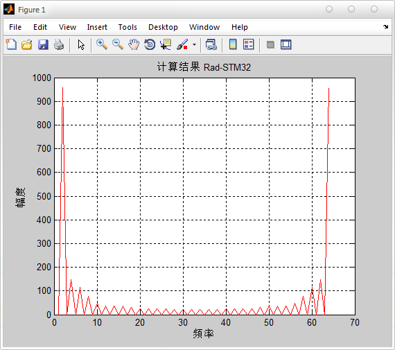

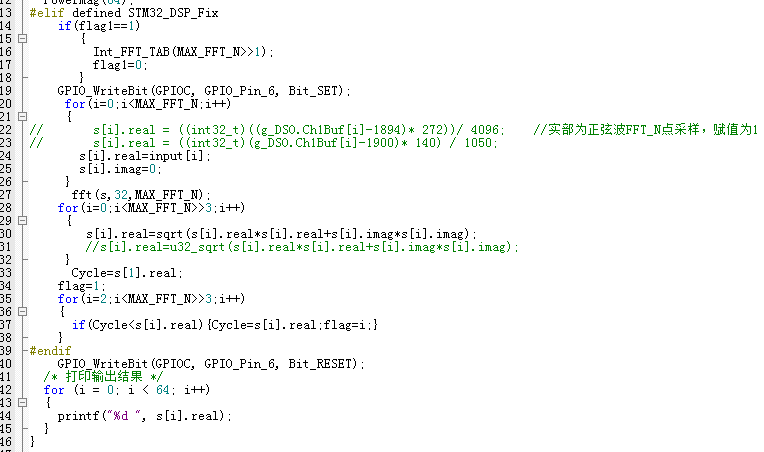

matlab跟32输出对比 32输出居然有负数
用的是整点fft

 楼主| 发表于 2016-7-19 15:49:05 | 显示全部楼层
捕获.PNG 捕获2.PNG 解决了
