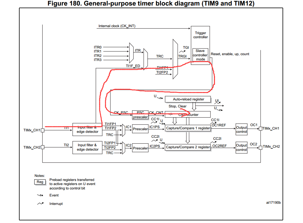

不知道为什么,我用tim9做PWM输入捕获时,定时器会自己停止。哪位大神帮忙看看呀?
中断里面做PWM频率输出和占空比输出。每次进入中断都要重新打开定时器TIM_Cmd(ADVANCE_TIM, ENABLE);,不然捕获为零。

与之相关的是TIM3输出一个控制一个模块使他输入一个PWM波形用TIM9来测量。

发表于 2016-8-1 13:04:58 | 显示全部楼层
帮顶,下载下来看了一下,没有发现什么问题,找官方标准固件库里面的定时器捕获例子对比下,看看是不是那个选项少配置什么了。

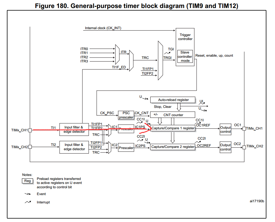

发表于 2020-8-4 08:21:10 | 显示全部楼层
erlun 发表于 2020-8-3 22:30
问题解决了吗?楼主可以说说
他这个是用的从机触发捕获,太麻烦了,用的TI1FP1
饶了非常大一个圈来使用
你应该直接使用IC输入捕获即可,参考案例,我们V6论坛置顶帖的标准库网盘,红色接收例子即可,用的这个方案:
