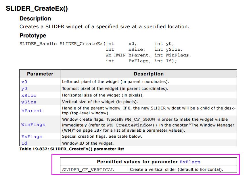

SLIDER 滑块当垂直使用时,发现左键是上,右键是下,问题
SLIDER_SetNumTicks(WM_GetDialogItem(pMsg->hWin, ID_SLIDER_0), 5);
SLIDER_SetRange(WM_GetDialogItem(pMsg->hWin, ID_SLIDER_0), 0, 4);
以上设置时出现滑块跳动不正常不能对准刻度,改成一下
SLIDER_SetRange(WM_GetDialogItem(pMsg->hWin, ID_SLIDER_0), 0, 12);
后跳转正常能对齐刻度,但数与刻度不对应。
设置将上下按键接受到消息在窗口里,    case WM_KEY:里转发成左右按键消息
以上的设置就会正常,有遇到的可以测试一下这个问题。版本5.24高版本没试过
可能也存在这个BUG吧。

发表于 2019-7-13 10:30:21 | 显示全部楼层
请问垂直使用是怎么搞的?
1443
1512
1512
发表于 2019-7-13 11:04:59 | 显示全部楼层
Sea_Star 发表于 2019-7-13 10:30
请问垂直使用是怎么搞的?
代码不规范,亲人两行泪!
