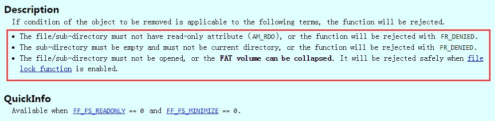

不确定是不是你的移植问题,需要通过下面的操作排查下,再找两个卡,一个卡没有代表性,先低格一次,然后删除测试下,并看看返回值。
并且注意下面的问题
