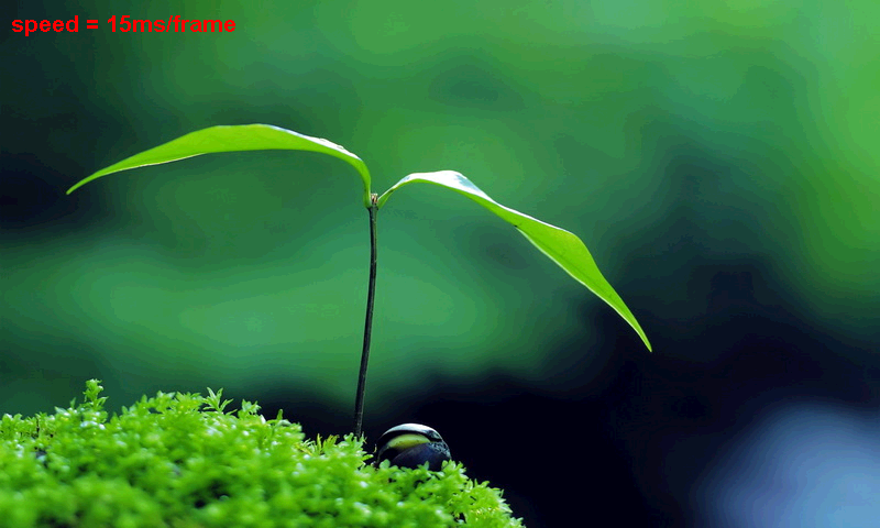

使用F429+32位SDRAM,实际项目中强烈推荐将BMP, JPG,PNG等格式图片绘制到内存设备再输出,性能强劲。
注意,这里的绘制是指的将图片解码到存储设备中,比如JPEG图片:
刷800*480*2的图片速度可以达到15ms一帧:
115778
 楼主| 发表于 2016-8-10 01:07:41 | 显示全部楼层
现在F429教程中配套的图片显示例子基本都采用这种方式。

发表于 2018-12-26 09:59:14 | 显示全部楼层
楼主好 ,我现在用的是407加sram,ucos+emwin,显示一张300*200的PNG要1s左右,按您上述方法做会改善吗?
发表于 2018-12-26 10:47:54 | 显示全部楼层
F407折腾PNG的价值不大。用位图靠谱。
发表于 2018-12-26 14:08:11 | 显示全部楼层
做了一下调用百度地图静态图API的那个,它返回的的是png的图片,手头没有429,就用407做了一下,但是图片刷新特别慢。
115778
 楼主| 发表于 2018-12-27 01:16:11 | 显示全部楼层
... 发表于 2018-12-26 14:08
做了一下调用百度地图静态图API的那个,它返回的的是png的图片,手头没有429,就用407做了一下,但是图片 ...
这种应用,PNG没法实时加速了。
