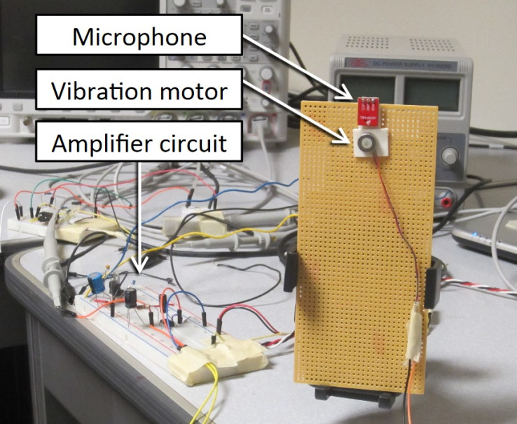

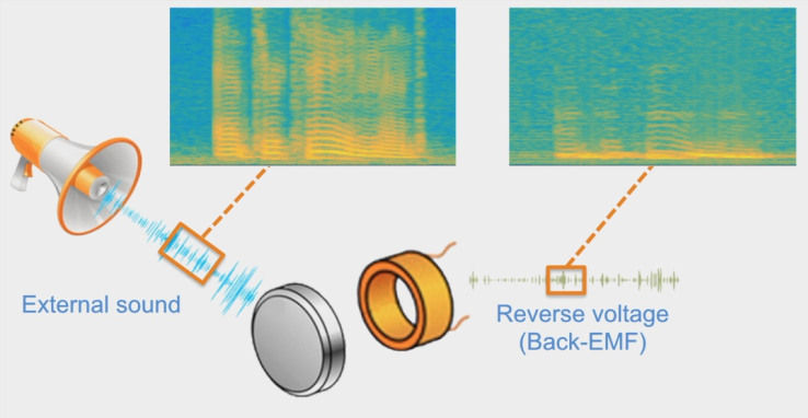

研究发现通过手机的震动马达可以实现探听,且信号经过处理后甚至可以达到麦克风的效果,这项发现很有意思。
作者针对这项发现发表的论文: VibraPhone_nirupam.pdf (8.69 MB, 下载次数: 1692)
如果没有信号处理处理基础的话,这个论文看起来还稍有些吃力。
作者这个网址专门整理了一些电机传递的声音和麦克风声音的对比,给了4个Demo,有兴趣的话可以试听下。
http://synrg.csl.illinois.edu/vibraphone/
