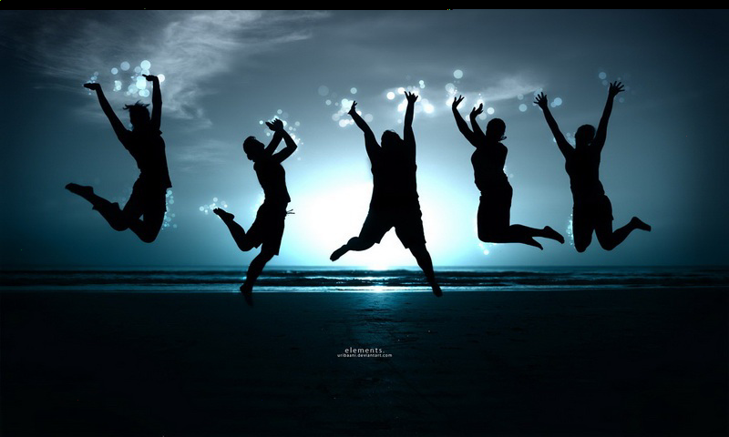

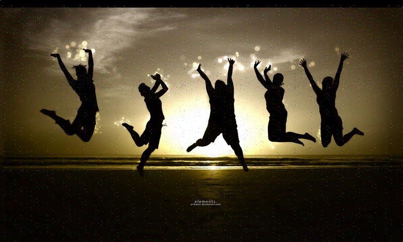

裸机,FreeRTOS和uCOS-III版本都测试了,颜色格式选择ARGB8888,出现如下bug现象
而使用MDK安装目录里面提供的是没有这些问题的:
115723
 楼主| 发表于 2016-8-16 01:38:24 | 显示全部楼层
初步推测是ST官方对部分代码优化造成的,而MDK提供的是没有任何问题的。
