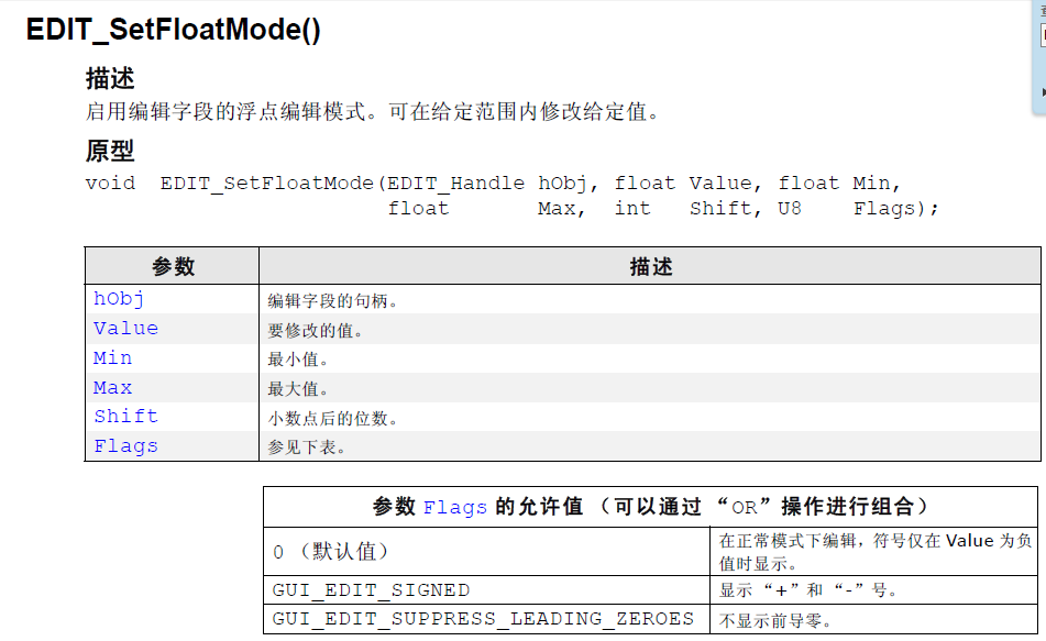

如图,对这第2个参数不太明白是什么意思

等于这个函数
EDIT_SetFloatValue()

eric2013:等于这个函数
EDIT_SetFloatValue() (2016-08-29 00:06)

如何编辑输入浮点数啊??我现在可以编辑文本,但在浮点模式下,不知道如何输入浮点数值,指的是一位一位的输入,而不是一次设置一个所有位数的浮点值

已经解决了,设置函数的最大值和最小值弄反了
