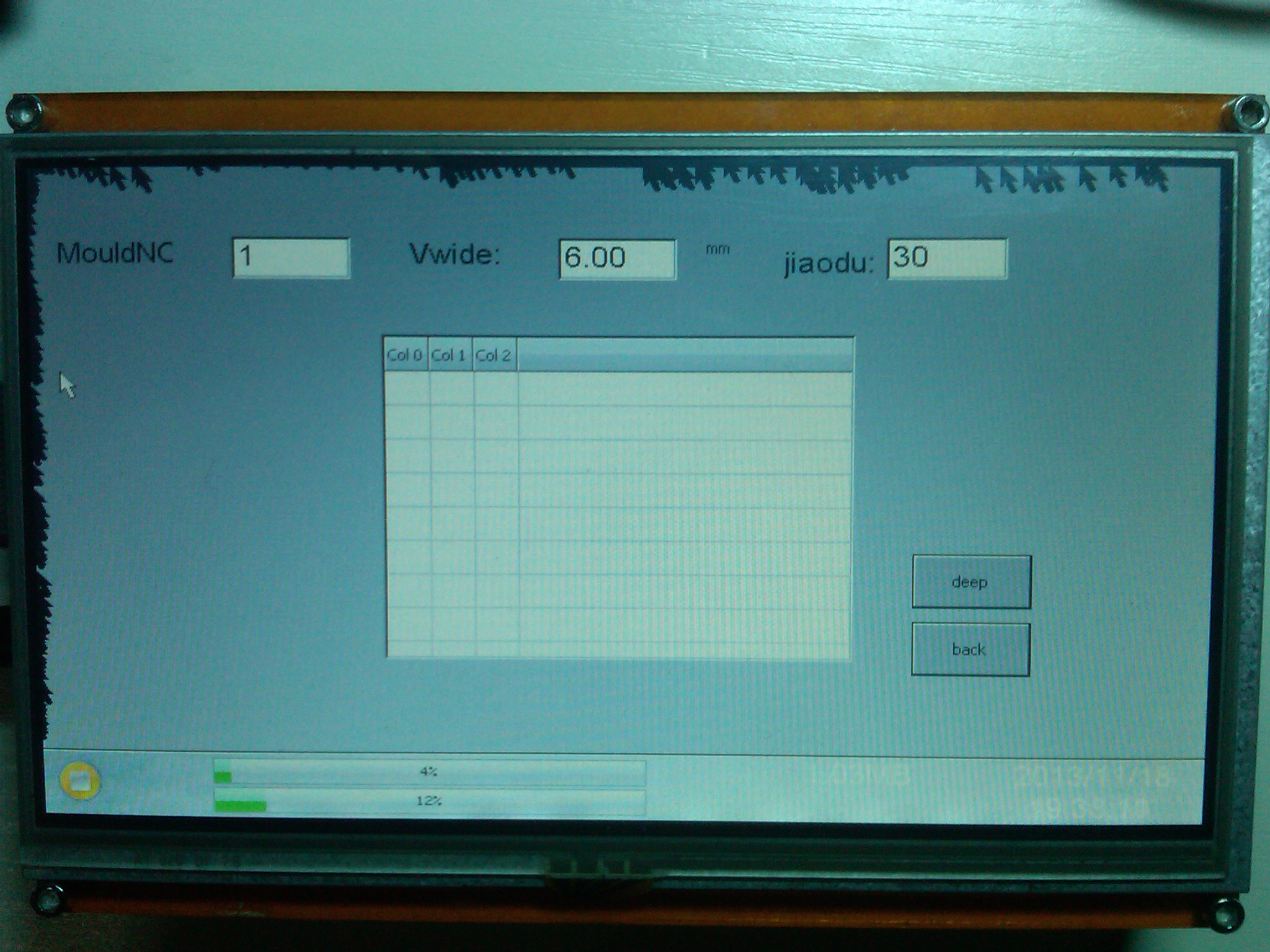

[emWin] emwin板子光标显示有拖影

发表于 2013-11-18 19:48:08 | 显示全部楼层 |阅读模式
黑色拖影
黑色拖影
拖影部分为左边 (光标 宽 度)  和 上边 (光标 高 度)   其他地方无拖影     ,当光标经过时产生拖影。请教有哪些原因会导致拖影的

发表于 2013-11-18 19:57:38 | 显示全部楼层
你用LCD驱动是什么,一般有拖延的最主要原因是像素读取有问题,你读取2次试试看,
还有一个原因就是读取的像素格式和写入的是不同的

 楼主| 发表于 2013-11-18 20:08:24 | 显示全部楼层
我用的LPC1788 ,应该不是读数问题, 只有上边 边缘和 左边边缘有错误 。而且左边拖影是光标宽度 宽 , 右边拖影光标高度 高
奇怪的是 例如在左边边缘,只有当光标左边边缘贴到(超出)显示屏区域时 才会有拖影 , 同样上面  只有当光标上面贴到(超出)边缘才会有拖影
下边沿和右边沿没有这种情况

 楼主| 发表于 2013-11-18 20:12:34 | 显示全部楼层
eric2013:你用LCD驱动是什么,一般有拖延的最主要原因是像素读取有问题,你读取2次试试看,
还有一个原因就是读取的像素格式和写入的是不同的 (2013-11-18 19:57)
下边沿和右边沿没有这种情况

发表于 2013-11-18 20:12:38 | 显示全部楼层
有可能是LCD驱动的问题。

 楼主| 发表于 2013-11-18 20:22:29 | 显示全部楼层
eric2013:有可能是LCD驱动的问题。 (2013-11-18 20:12)
光标出屏幕(有像素点超出屏幕)才会有拖影的   只有上边和左边有   ,摸不到原因
