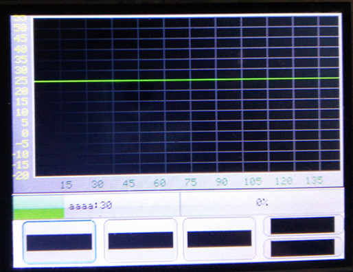

发表于 2016-9-6 20:43:50 | 显示全部楼层 |阅读模式
问题1:水平刻度怎么做时间刻度,刻度从1 到 60
       2:垂直刻度出现负值时怎么校准绘制数据

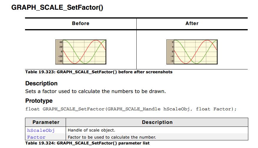

发表于 2016-9-7 09:55:31 | 显示全部楼层
先调用这个函数进行创建
GRAPH_SCALE_Create()
然后调用下面两个函数进行设置:

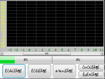

 楼主| 发表于 2016-9-10 15:25:29 | 显示全部楼层
      1:谢谢刻度出来了水平滚动条滚动怎么是0前面的?
2:垂直刻度出现负值时怎么校准绘制数据?
115717
发表于 2016-9-11 09:15:50 | 显示全部楼层
回 pengzisheng 的帖子
pengzisheng:      1:谢谢刻度出来了水平滚动条滚动怎么是0前面的?
....... (2016-09-10 15:25)
使用我2楼提供的第二个函数。
