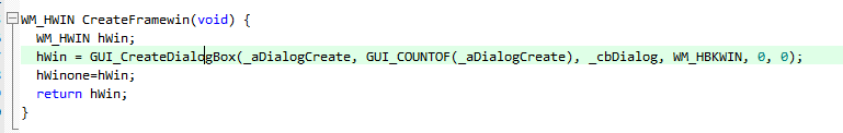

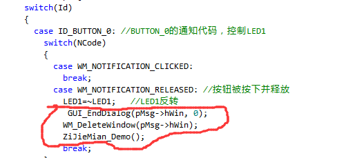

用GUI_CreateDialogBox()生成了两个窗口 1.png ,在每个窗口中分别设置一个BUTTON按钮,在回调函数中分别调用这两个函数 2.png ,使这两个界面相互切换。但问题是点击BUTTON按钮切换几次页面之后就程序卡死啦(另一个任务LED灯也不亮啦),请问这是什么原因造成的啊? 谢谢解答。

应该不需要WM_DeleteWindow()这个函数。
按键抖动也要处理好,如果连续两次触发,这个回调函数会调用两次。

谢谢,问题解决啦。[s:142][s:142]
