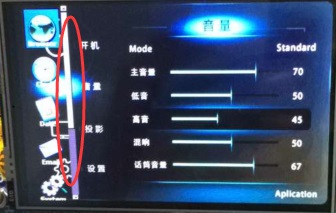

如下图所示:
emWin的ICON控件能否实现这个效果,我做了点尝试,但是下拉的滚轮总是一种样子。

如图所示的这个滚轮能否消除?

 楼主| 发表于 2016-9-12 10:43:37 | 显示全部楼层
效果已经实现,暂时还是采用ICON的控件,该控件需要注意的是要将图标尺寸,ICON控件尺寸,控件内图标和边框尺寸,以及ICON直接的间隔尺寸设置好,不然会出现花屏的现象。
滚轮暂时隐藏,不用。ICONVIEW_CreateEx函数中的第7个参数:ICONVIEW_CF_AUTOSCROLLBAR_V就用来控制是否显示。[s:150]
