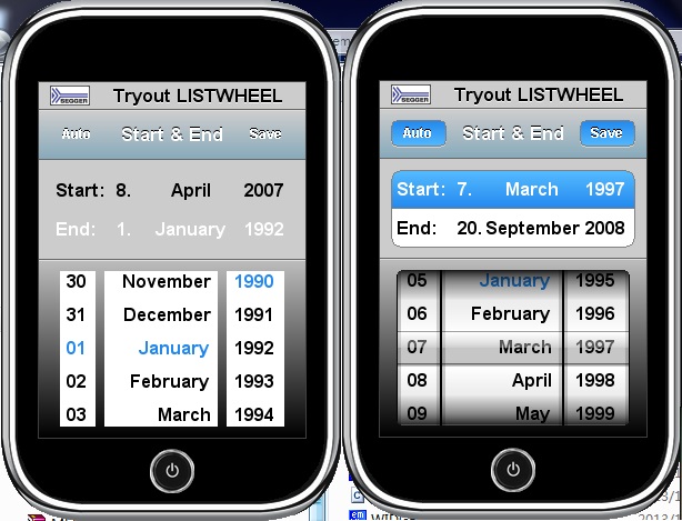

在segger的官网上下的listwheel.exe运行起来和Windows下的仿真(第一个图片)运行起来怎么效果不一样呢。官网下的(第二个图片)界面漂亮很多呢!

我这里仿真的就是第二个例子,这两个例子的区别就是是否使用内存设备,不使用就是第一个图,使用就是第二个图

eric2013:我这里仿真的就是第二个例子,这两个例子的区别就是是否使用内存设备,不使用就是第一个图,使用就是第二个图 (2013-11-28 22:05)
两个我都试过了,是一样的,还是没有那种效果。

不知道楼主还关注这个问题吗?  你windos 仿真可能内存设置小了,我今天也测试过,出现了同样的情况,内存不足的情况下效果很差
