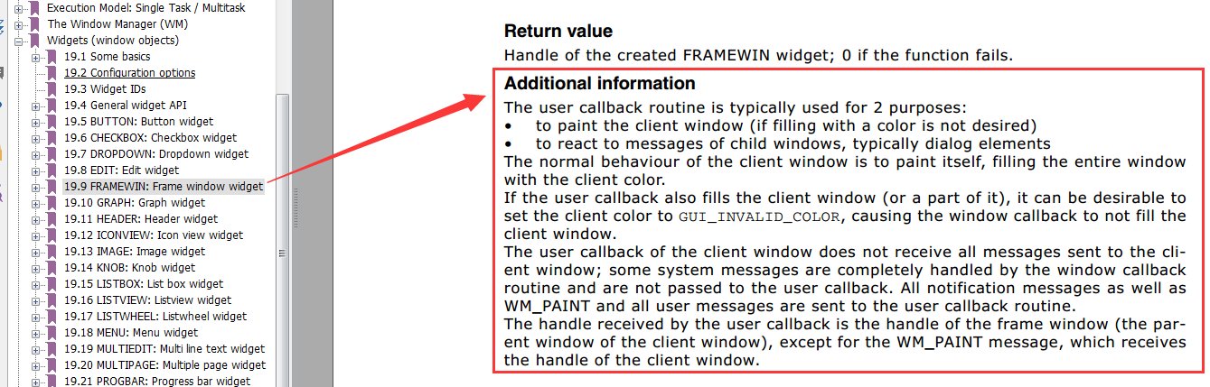

注意最后两条解释。
1.  框架窗口的客户端窗口的用户回调函数不会接受到所有发给它的消息,一些系统消息是会发送给窗口回调函数(这里的意思应该是客户端窗口的回调函数除了用户设置的,还有有个系统自己会执行的)。
2. 用户回调所接收的句柄是框架窗口(客户端窗口的父窗口)的句柄,接收客户端窗口句柄的 WM_PAINT消息除外。
