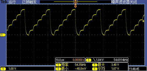

昨天开始做armfly-V5开发板的DAC的教程和例子,调试中发现如下问题。
       这个问题比较的奇葩,以前在使用F1的DAC功能时就有类似这样的问题,到了F4还是有这样的问题。
问题是这样的: 使用DAC的DMA功能输出梯形波,使用定时器6进行触发,用下面的配置顺序,发现不能输
出波形,这个完全是按照官方的配置顺序。
void bsp_InitDAC(void)
    DAC_GPIOConfig();
    TIM6_Config();
    DAC_Ch1_EscalatorConfig();
优化等级设置成0,1,2,3都不行,后来把这个三个函数里面的内容放到一个函数里面实现,完全没有问题了,的确
有点奇葩,下面是官方的驱动配置顺序输出波形。
下面把驱动顺序改为下面两种也是没有问题的
    TIM6_Config();
    DAC_GPIOConfig();
    DAC_GPIOConfig();
    TIM6_Config();

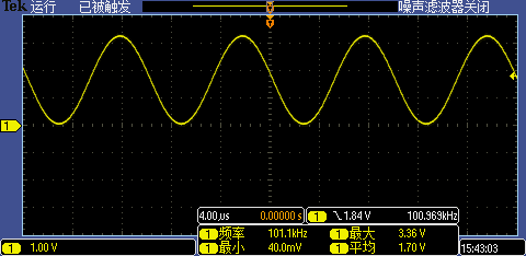

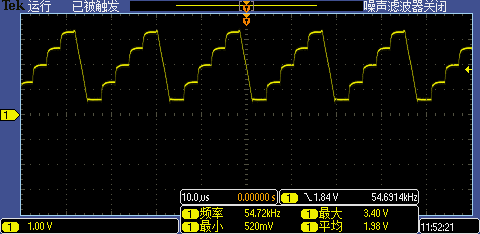

但是输出的波形是这个样子的,感觉这个是正确的,因为这个锯齿波使用了6个参考点
const uint8_t aEscalator8bit[6] = {0x00, 0x33, 0x66, 0x99, 0xCC, 0xFF}; 里面有最小值0
和最大值0xFF。而上面的图有比较大的直流电压偏移,上面那个截图有520mv的偏移。

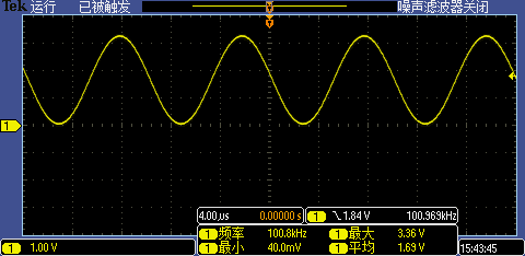

个人认为官方提供的驱动顺序是不正确的,后来利用此功能输出正弦波,官方的驱动顺序和我在上面写的驱动顺序
输出效果基本是一样的。
下面是官方的驱动效果。
我上面写的驱动效果

后来发现这个问题原因是:
1.  ST提供的DAC配置例程不严谨, DAC_InitStructure 在ST的例子中是全局变量,c库会初始化为0,因此ST的例子没问题
2. 如果DAC_InitStructure 是局部变量,那就要小心了。必须初始化全部的成员变量,否则DAC会配置失败。
   这个问题在TIM的配置中也存在,一些看上去不用的成员变量,也必须初始化。
    /* DAC channel1 Configuration */
        DAC_InitTypeDef DAC_InitStructure;
        DAC_InitStructure.DAC_Trigger = DAC_Trigger_T6_TRGO;
        //DAC_InitStructure.DAC_Trigger = DAC_Trigger_T2_TRGO;
        DAC_InitStructure.DAC_WaveGeneration = DAC_WaveGeneration_None;
        DAC_InitStructure.DAC_LFSRUnmask_TriangleAmplitude = DAC_LFSRUnmask_Bit0;     <---- 这个必须加,否则这个成员变量的值是随机的,导致DAC配置失败。
        DAC_InitStructure.DAC_OutputBuffer = DAC_OutputBuffer_Disable;
        DAC_Init(DAC_Channel_1, &DAC_InitStructure);
