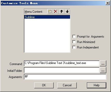

发表于 2016-12-5 20:05:28 | 显示全部楼层
请教如何在KEIL中结合Sublime Text3的插件,谢谢1
 楼主| 发表于 2016-12-6 14:34:33 | 显示全部楼层
回 whty2010 的帖子
whty2010:请教如何在KEIL中结合Sublime Text3的插件,谢谢1 (2016-12-05 20:05)
http://www.amobbs.com/forum.php? ... p;highlight=sublime
114
135
135
发表于 2016-12-6 16:42:16 | 显示全部楼层
eric2013:http://www.amobbs.com/forum.php?mod=viewthread&tid=5638623&highlight=sublime  (2016-12-06 14:34)
[s:135] 注册码 60 大洋?   看不到 埃里克要不直接搬过来?
 楼主| 发表于 2016-12-7 10:52:46 | 显示全部楼层
回 maksim 的帖子
maksim:
帖子太分散了,不太好弄。安装好sublime后,设置下MDK的这里就行了(下面的图片来自哪个帖子)
178
234
234
