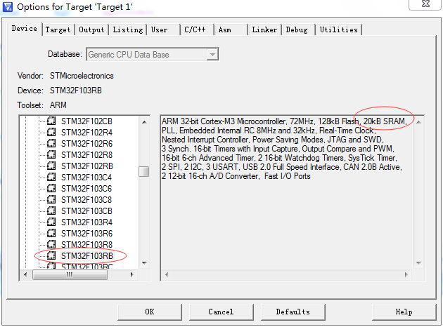

本设置针对stm32f103rbt6的设置,该芯片RAM大小为20kB,故RAM区地址范围为0x20000000—0x20005000,芯片信息如下图所示;
第一步:

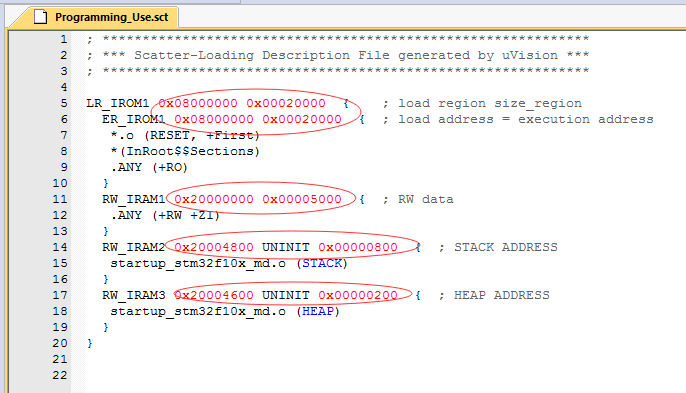

设置.sct文件;
; *** Scatter-Loading Description Filegenerated by uVision ***
LR_IROM1 0x08000000 0x00020000  {    ;load region size_region
ER_IROM1 0x08000000 0x00020000 {  ; load address = executionaddress
  *.o (RESET, +First)
  *(InRoot$$Sections)
  .ANY (+RO)
RW_IRAM1 0x20000000 0x00005000 {  ; RW data
  .ANY (+RW +ZI)
RW_IRAM2 0x20004800 UNINIT 0x00000800 {  ; STACK ADDRESS
  startup_stm32f10x_md.o (STACK)
RW_IRAM3 0x20004600 UNINIT 0x00000200 {  ; HEAP ADDRESS
  startup_stm32f10x_md.o (HEAP)
RW_IRAM2 0x20004800 UNINIT 0x00000800  //设置栈起始地址为0x20004800,栈大小为0x00000800
RW_IRAM3 0x20004600 UNINIT 0x00000200   //设置堆起始地址为0x20004600,堆大小为0x00000200

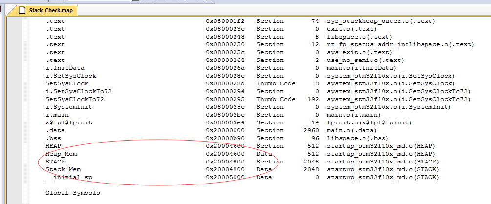

查看生成的.map文件
如下图所示,表示起始的堆栈地址已设置到RAM顶端

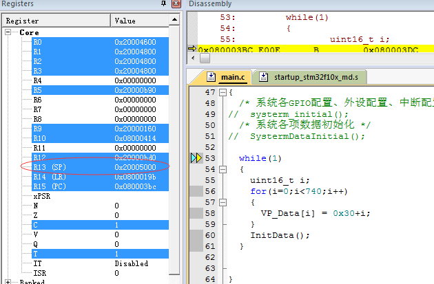

第五步:
测试验证;
如下图所示,测试验证成功,开始时堆栈地址指向RAM的顶端,即R13的值为0x20005000
