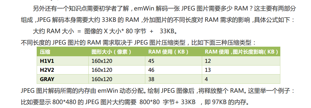

        BMP和JPEG的显示我用的是非储存器显示,我从SD卡中读数据然后调用GUI_BMP_DrawEx()  和GUI_JPEG_DrawEx();  来显示图片。仿照Eric的教程写的_getdata函数,显示BMP图片没问题,显示JPEG图片的时候显示的是背景色。教程上非存储BMP的时候开辟的buff是一行像素*4,JPEG的时候变成8K了,能显示BMP图片不能显示JPEG,和内存有关系?

特别注意一点,显示JPEG图片,动态内存一定要足够大,弄个100KB以上的,显示个小JPEG图片看看。

eric2013:特别注意一点,显示JPEG图片,动态内存一定要足够大,弄个100KB以上的,显示个小JPEG图片看看。 (2016-12-17 09:45)
硬汉早上好,我不将一张图片全部读到RAM显示,而是从用Getdata函数获得图片数据然后显示这样也需要大内存?这个内存指给emwin配置的时候分配的那个内存吗? bmp图片可以显示,但是我在Getdata函数中加一条显示字符的函数GUI_DispString();  函数bmp也就不显示了,这大概是什么情况呢,想不明白

业未央:硬汉早上好,我不将一张图片全部读到RAM显示,而是从用Getdata函数获得图片数据然后显示这样也需要大内存?这个内存指给emwin配置的时候分配的那个内存吗? bmp图片可以显示,但是我在Getdata函数中加一条显示字符的函数GUI_DispString();  函数bmp也就不显示了,这大 .. (2016-12-17 09:55)
对的,JPEG解码固定需要30KB,还有外加不同宽度对解码时内存的需求。

我注意到手册上这了,我以为说的这个内存是如果将图片全部加载到存储区需要的RAM,我板子上用的f103RB RAM20KB,买的f103RD的片子还没到,到了我换上把RAM扩大一下试试。
