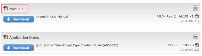

2.3.1  SEGGER官方的英文版emWin用户手册
    emWin用户手册下载地址:https://www.segger.com/downloads/emwin,当前版本是emWin5.34(如果官方升级了新版本,大家使用最新版本即可,手册都是向下兼容的)。

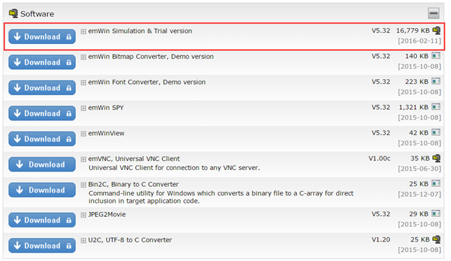

2.3.3  emWin模拟器的下载
    emWin模拟器下载地址:https://www.segger.com/downloads/emwin,当前版本是emWin5.32。另外注意,下载模拟器是需要用户注册了SEGGER官网的账号后才可以下载。
细心的读者会发现手册是5.34版本,但是模拟器怎么是5.32版本?这是没有问题的,因为官网没有及时更新。另外本教程模拟器的使用是以5.32版本为基础的,如果官方升级了新版,并且模拟器做了修改,我们论坛进行了备份,下载地址:http://www.armbbs.cn/forum.php?mod=viewthread&tid=23481

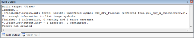

    emWinSPY是从5.2x版本才开始有的,但这个版本仅支持网口调试。网口调试有些麻烦,我们不考虑这种调试方式。到了emWin5.32版本开始支持JLINK调试了,但是测试发现emWin5.32版本无法使用emWinSPY,缺少函数定义,编译后会出现如下问题:

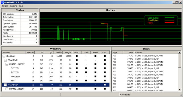

根据以往的经验(比如emWin多点触摸功能首次发布时也是缺少函数定义,待升级了几个版本后,可以正常使用了),估计会在后面的emWin版本中将这个功能开放出来,下面是emWinSPY的显示效果:

可以做,主要是现在emWin库未将相关的函数开放出来供用户使用,老是提示未定义。
