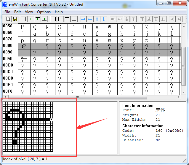

1.  打开软件FontCvt,我们这里选择8bit ASCII + ISO 8859
2. 选择宋体16号。
3. 后面128个字符未使用,我们可以造字符,比如0x00A0这个位置,通过键盘上面的空格键就可以翻转小方块的
颜色,实现造字符。
4. 造完之后,直接导出C文件就可以了。
5. 调用的时候,如果调用这个0x00A0位置的字符呢,由于是我们造出来的,输入法也无法打印出来,所以直接
写编码值就可以了,比如要其显示到文本控件上面,我们就可以
char buf[10]
buf[0] = 0xA0;
buf[1] = ‘\0’  结束符要加上,防止不必要的麻烦
TEXT_SetText(WM_GetDialogItem(hWin,GUI_ID_TEXT3),   buf);
最后特别注意一点,我们这里不是Unicode编码,依然是ASCII编码,所以使用的时候不要使能GUI_UC_SetEncodeUTF8();
