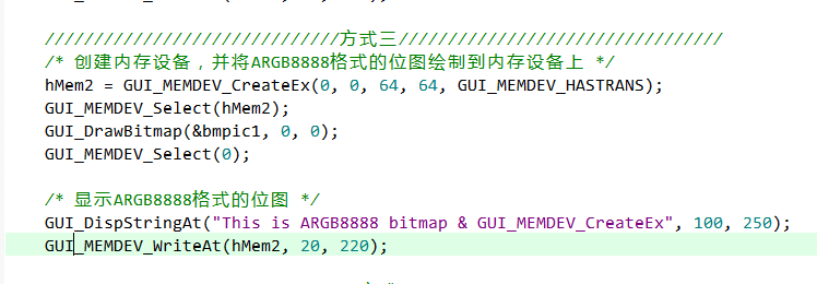

比如这种方式绘制ARGB8888格式的图片到存储设备:
实际显示出来的透明背景就是黑色的,为什么是黑色的呢,因为这个是默认的背景色
,透明图片往存储设备里面绘制的时候,就是绘制到这个黑色背景上面的,所以实际显示
出来是黑色就不奇怪了。
