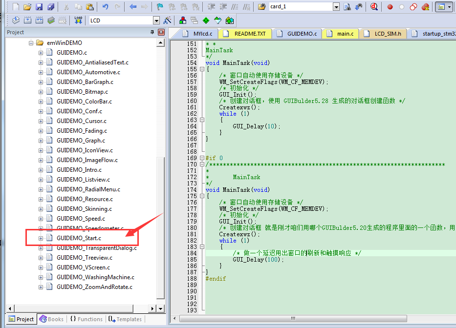

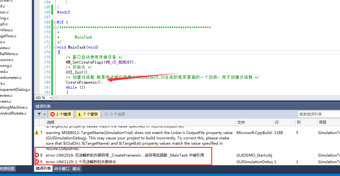

发表于 2017-1-5 19:36:31 | 显示全部楼层 |阅读模式
按照安富莱的教程做的。报了错误。
我使用的是VS2013
GUIBuilder V5.26
SeggerEval_WIN32_MSVC_MinGW_GUI_V526
不知是否5.26版本的函数名字不是这个

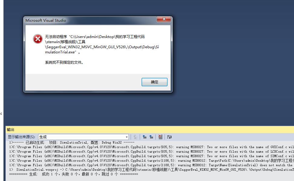

我知道原因了,的确是函数名写错了。
但是还出现了另外一个问题,显示如下的错误信息
安富莱打开的文件是: 1.png
根据自己移植的不同打开的问价也略有不同。

 楼主| 发表于 2017-1-5 19:56:36 | 显示全部楼层
解决了这个问题了。虽然有点不知道为什么?
打开工程的时候
1、应该打开  SimulationTrial.sln  <.sln这个文件>
【如果打开SimulationTrial.dsw     这张后缀文件,那么就会提示单向升级,如果点击确定之后,那么就会提示上面的错误,找不到xxx.exe了】

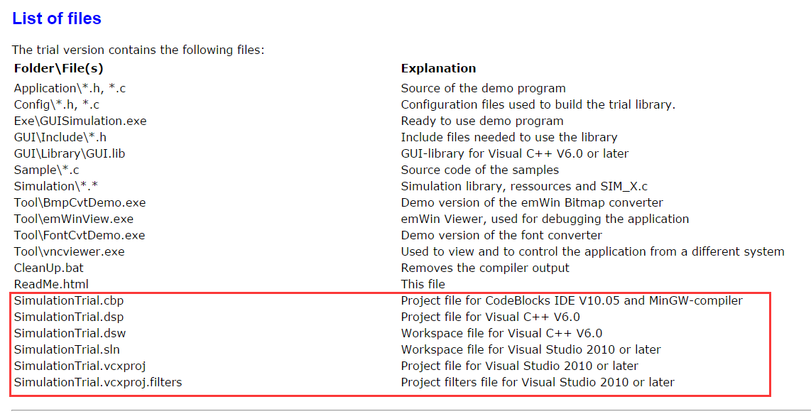

发表于 2017-1-6 08:01:48 | 显示全部楼层
模拟器里面这几个文件的说明:

 楼主| 发表于 2017-1-6 12:06:52 | 显示全部楼层
eric2013:模拟器里面这几个文件的说明:
 (2017-01-06 08:01)
这里虽然写的是低于VS2010的版本,但是昨晚我用vs2013模拟也是可以的。只要用vc++6.0没有报错之后,vs2013也正常了。

发表于 2017-1-6 12:57:12 | 显示全部楼层
回 woshi520laox 的帖子
woshi520laox:这里虽然写的是低于VS2010的版本,但是昨晚我用vs2013模拟也是可以的。只要用vc++6.0没有报错之后,vs2013也正常了。 (2017-01-06 12:06)
我也发现是这样,官方给的模拟器,直接VS2013打开编译多半会出错,但如果用VC6.0打开编译一次后用vs2013就什么问题没有了
