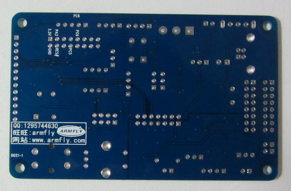

 楼主| 发表于 2012-8-27 21:55:59 | 显示全部楼层
PCB板照片:
759
1050
3332
3332

 楼主| 发表于 2012-9-6 07:26:04 | 显示全部楼层
板子还在调试中...
已经发现2处错误
(1)SWIM调试接口的2个脚的丝印标反;SWIM和GND两个字符位置反了。PCB走线无问题,可以直接和ST-LINK/V2仿真器的4P排线接口
(2)SGM324运放中的1个+, - 相位弄反,需要飞线交替下功能才正常。
需要重新打板做样,因此还要再等等。
