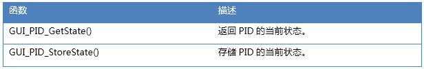

33.3   指针输入设备的API函数
    指针输入设备主要用到下面两个函数,如果用户使用STemWin自带的PID驱动,则程序代码中用不到下面两个函数。

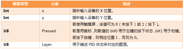

上面两个函数的参数都是GUI_PID_STATE * pState。GUI_PID_STATE结构体的定义如下:
    typedef struct
      int x, y;
      U8 Pressed;
      U8 Layer;
    } GUI_PID_STATE;
结构体各个成员表示的含义如下:

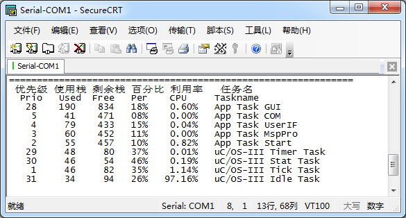

μCOS-III任务调试信息(按K1按键,串口打印):

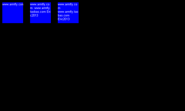

STemWin界面显示效果:
    800*480分辨率界面效果(emWin截图的时候,光标是无法截图出来的)。
STemWin动态内存配置:

    5.     摇杆按下OK键,发送按下消息。
STemWin界面显示效果:
