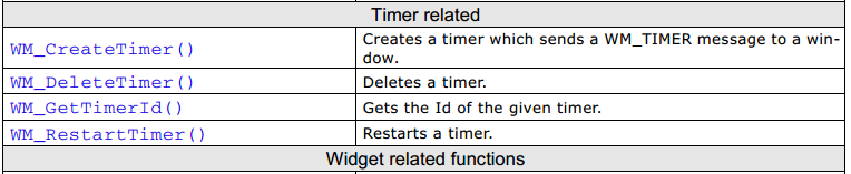

这里主要指的是以下函数:
调用函数WM_CreateTimer创建,然后调用函数WM_DeleteTimer进行删除,如果此时还用函数WM_DeleteTimer操作此句柄,会硬件异常伺候。
函数WM_GetTimerId 和WM_RestartTimer最好也不要再操作。

eric2013您好:
請問WM_GetTimerID()要傳入的參數是什麼呢? 看文件是寫"獲取給定定時器的ID,這是什麼意思呢? 就是不知道定時器的ID才會呼叫此函數。 謝謝你

eric2013 您好:
如果不是在發生 case WM_TIMER: 的條件下,是否就無法得知定定時器的ID呢? 因為pMsg->Data.v值就不是指向timerID了。 謝謝你

 楼主| 发表于 2018-11-7 02:06:46 | 显示全部楼层
victor0726 发表于 2018-11-6 09:56
eric2013 您好:
如果不是在發生 case WM_TIMER: 的條件下,是否就無法得知定定時器的ID呢? 因為pMsg->D ...
这种情况下,函数WM_GetTimerID填WM_CreateTimer的返回值即可。
