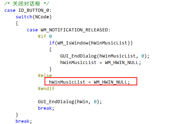

发现很多时候函数WM_IsWindow无法正确判断窗口句柄是否有效,最好的解决办法就是
一旦删除窗口后,设置此窗口的句柄为WM_HWIN_NULL;
