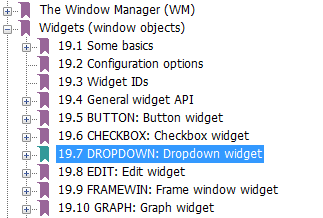

3、下拉列表控件的所有API函数在emWin手册中都有讲解,下图是中文版手册里面API函数位置:
        下图是英文版手册里面API函数的位置:

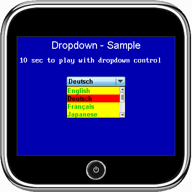

        先通过下面的图表看看下拉列表是什么样子的:
相信大家在上网时经常有见到这种控件,下拉列表用到的场合也比较多,用于从多个列表元素中选择一个当前要使用的,比如列表中的元素是各个国家名,从中选择用户的国家。
不开启皮肤色时,下拉列表控件的显示效果如下:
开启皮肤后显示效果如下:

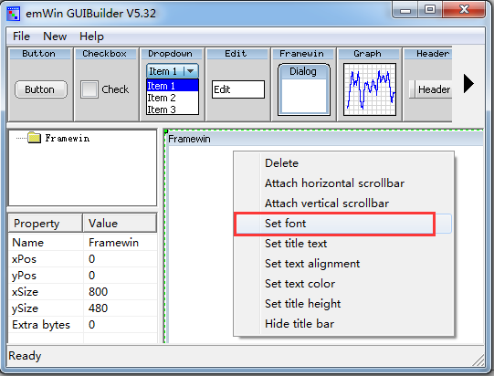

3、下面设置对话框标题的字体,对齐方式,和显示的文本。首先,在建立的对话框上面右击鼠标,选择Set font
弹出如下界面,并选择字体GUI_FONT_32B_ASCII,点击OK。
设置好字体以后再设置对齐方式,还是右击鼠标,选择Set text alignment,并选择居中
配置完成后,上面的文本Framewin会居中显示,然后还是鼠标右击,选择Set title text,并更改Framewin为armfly,修改的地方在左下角:
设置好以后,对话框就算建立完毕。

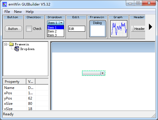

49.3.2   第二步:在对话框上面建立下拉列表控件

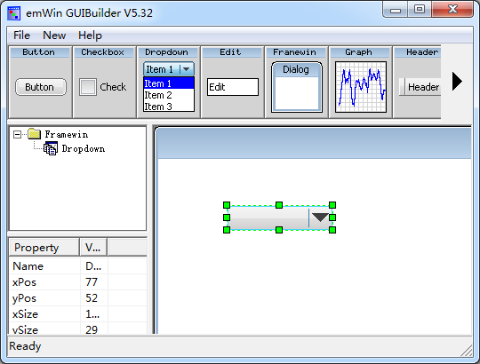

下拉列表的建立方法和上面的对话框是一样的。先将下拉列表控件拖到对话框上面,建立后的效果如下所示:
下拉列表控件不像我们前面使用的按钮控件和复选框控件,这个控件仅支持左右拉长,不支持上下放大,调整方法如下:先左击选中相应控件,会出现绿色的边框,在边框的地方拖动鼠标即可修改大小

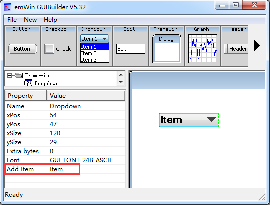

如果用户要调整上下高度该怎么办呢?只能通过修改下拉列表的字体大小来调整,也是说下拉列表的高度是跟字体大小匹配的,这里通过鼠标左击选中下拉列表,然后右击选择Set font,将字体设置为GUI_FONT_24B_ASCII,此时高度就改变了:
设置完毕字体后给下拉列表控件添加选项,还是鼠标左击选中下拉列表,然后右击选择Add string,可以看到左下角列表中会多出一个Add Item选项:
鼠标点击上图红色方框中的Item就可以修改要显示的内容了,这里将其修改Item0,同样的方法再添加五个选项,以此命名为Item1,Item2,Item3,Item4和Item5。添加后效果如下:

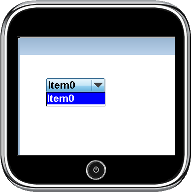

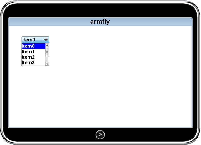

49.3.4   第四步:在模拟器上运行GUIBuilder生成的代码
        这个问题放在前面说,引起大家注意,使用GUIBuilder5.32创建的下拉列表是无法直接使用的,下面就是我们刚刚创建的界面效果:
点击下拉后,仅显示出了一个选项,其余选项没有显示出来,那其余选项去哪里了呢?设置了下拉列表展开后的高度就可以解决,详细解决办法看下面的例子讲解。
        在模拟器上面如何演示GUIBuilder的生成的代码已经在第6章的6.3小节详细讲述了,这里不再赘述。可以在模拟器上面运行的完整代码如下,此代码对应的例子是V6-569_STemWin实验_Dropdown下拉列表控件(模拟器):

创建的这个例子相对比较容易,主要实现了在对话框上面创建一个下拉列表控件,对话框的主体是用的框架窗口控件。
1.     在对话框的资源列表中创建一个下拉列表控件。
2.     通过函数WM_GetDialogItem获得对话框上ID为ID_DROPDOWN_0的下拉列表控件句柄。
3.     通过函数DROPDOWN_SetFontt设置下拉列表控件ID_ DROPDOWN_0的字体。
4.     通过函数DROPDOWN_AddString为下拉列表控件ID_ DROPDOWN_0添加六个选项。
5.     函数DROPDOWN_SetAutoScroll是在GUIBuilder生成代码的基础上新加的,通过此函数可以使能下拉列表自动使用滚动条,当展开后的下拉列表不足以显示所有选项时就会显示滚动条,通过拖动滚动条就能够看到所有选项了。
6.     函数DROPDOWN_SetListHeight是在GUIBuilder生成代码的基础上新加的,通过此函数可以设置下拉列表展开后选项区的高度。
7.     函数DROPDOWN_SetScrollbarWidth是在GUIBuilder生成代码的基础上新加的,通过此函数可以设置下拉列表控件所显示滚动条的宽度。
8.     下拉列表控件ID_ DROPDOWN _0的点击消息WM_NOTIFICATION_CLICKED,如果用户需要点击下拉列表后执行某项功能,就可以在这个消息里面加入用户功能。
9.     复选框控件ID_ DROPDOWN _0的释放消息WM_NOTIFICATION_RELEASED,如果用户需要下拉列表释放后执行某项功能,就可以在这个消息里面加入用户功能。
10.  复选框控件ID_CHECKBOX_0的选择选项改变消息WM_NOTIFICATION_SEL_CHANGED,如果用户重新选择了下拉列表控件中的其它选项会触发这个消息。
实际显示效果如下,分辨率800*480:
对于这个创建和演示过程,强烈建议初学者实际动手操作。

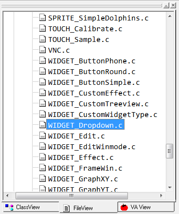

49.4  官方WIDGET_Dropdown.c实例讲解
        这个例子在模拟器中的位置:
主要功能介绍:
        这个例子演示了大部分下拉列表API函数的效果。分两种情况,分别在桌面窗口创建下拉列表和对话框上面创建下拉列表进行了相同的演示。对于初学者来说,比较有学习价值。
程序代码如下:

1.     通过函数DROPDOWN_AddString为下拉列表添加选项。
2.     通过函数DROPDOWN_GetNumItems返回下拉列表中选项的个数。
3.     通过函数DROPDOWN_IncSel选择下一个选项。
4.     通过函数DROPDOWN_Expand打开下拉列表。
5.     通过函数DROPDOWN_SetAutoScroll启用在下拉列表中自动使用滚动条。
6.     通过函数DROPDOWN_SetFont设置下拉列表中显示文本的字体。
7.     通过函数DROPDOWN_SetTextColor用于设置给定DROPDOWN控件的文本颜色。
8.     通过函数DROPDOWN_SetBkColor设置下拉列表的背景颜色。由于从emWin5.28版本开始皮肤色是自动使能的,设置了这个函数的话,未展开的时候设置的背景色是没有效果的,只有展开的时候才能看到背景色效果,算是emWin控件里面表示比较奇葩的一个吧,可以理解为设置了皮肤色后,设置这个函数是无效的。比如设置背景色是黄色,未展开的时候显示是这样的:
展开后显示如下:
9.     通过函数DROPROWN_DeleteItem删除下拉列表选项。
10.  通过函数DROPDOWN_Collapse将展开的下拉列表关闭。
11.  通过函数DROPDOWN_DecSel选择上一个选项。
12.  做了一个15秒的计数,这15s期间用于用户操作。
13.  通过函数WM_DeleteWindow删除下拉列表。
14.  通过函数DROPDOWN_CreateEx在桌面窗口上创建下拉列表。
15.  通过函数FRAMEWIN_Create创建框架窗口。
16.  通过函数DROPDOWN_CreateEx在框架窗口上面创建下拉列表。然后使用下拉列表相关的函数操作一遍这个对话框,跟前面在桌面窗口上面创建的下拉列表操作过程相同。
在桌面窗口上面创建下拉列表时的显示效果如下:
在对话框上面显示下拉列表的效果如下:
努力打造安富莱高质量微信公众号:点击扫描图片关注

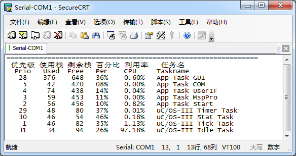

        3.     GUI任务主要在对话框上面创建了一个下拉列表控件,下拉列表控件创建了4个选项,每个选项对应一个LED,如果用户更改了当前显示的选项,选中了哪个选项,对应的LED亮灭进行反转。
        4.     各个任务实现的功能如下:
              App Task UserIF  任务:按键消息处理。
              App Task COM   任务:暂未使用。
             App Task GUI    任务:GUI任务。
μCOS-III任务调试信息(按K1按键,串口打印):

        1.     GUI任务主要在对话框上面创建了一个下拉列表控件,下拉列表控件创建了4个选项,每个选项对应一个LED,如果用户更改了当前显示的选项,选中了哪个选项,对应的LED亮灭进行反转。

  15. static const GUI_WIDGET_CREATE_INFO _aDialogCreate[] =
  16. {
  17.      { FRAMEWIN_CreateIndirect, "Framewin", ID_FRAMEWIN_0, 0, 0, 800, 480, 0, 0x64, 0 },
  18.      { DROPDOWN_CreateIndirect, "Dropdown", ID_DROPDOWN_0, 54, 47, 150, 29, 0, 0x0, 0 },
  19. };
  20. /*
  21. *********************************************************************************************************
  22. *    函 数 名: _cbDialog
  23. *    功能说明: 对话框回调函数
  24. *    形    参: pMsg  回调参数
  25. *    返 回 值: 无
  26. *********************************************************************************************************
  27. */
  28. static void _cbDialog(WM_MESSAGE * pMsg)
  29. {
  30.      WM_HWIN hItem;
  31.      int     NCode;
  32.      int     Id;
  33.      int     Index;
  34.      switch (pMsg->MsgId)
  35.      {
  36.          case WM_INIT_DIALOG:
  37.
  38.               //
  39.               //  初始化框架窗口
  40.               //
  41.               hItem = pMsg->hWin;
  42.               FRAMEWIN_SetFont(hItem, GUI_FONT_32B_ASCII);
  43.               FRAMEWIN_SetText(hItem, "armfly");
  44.               FRAMEWIN_SetTextAlign(hItem, GUI_TA_HCENTER | GUI_TA_VCENTER);
  45.
  46.               //
  47.               // 初始化下拉列表控件
  48.               //
  49.               hItem = WM_GetDialogItem(pMsg->hWin, ID_DROPDOWN_0);
  50.               DROPDOWN_SetFont(hItem, GUI_FONT_24B_ASCII);
  51.               DROPDOWN_AddString(hItem, "Item1");
  52.               DROPDOWN_AddString(hItem, "Item2");
  53.               DROPDOWN_AddString(hItem, "Item3");
  54.               DROPDOWN_AddString(hItem, "Item4");
  55.               /* 使能下来列表控件自动使用滚动条  */
  56.               DROPDOWN_SetAutoScroll(hItem, 1);
  57.
  58.               /* 设置下拉列表控件展开后的高度  */
  59.               DROPDOWN_SetListHeight(hItem, 120);
  60.
  61.               /* 设置下拉列表控件上滚动条的宽度 */
  62.               DROPDOWN_SetScrollbarWidth(hItem, 16);
  63.
  64.               /* 设置下拉列表控件中各个选项之间的间距 */
  65.               DROPDOWN_SetItemSpacing(hItem, 5);
  66.               break;
