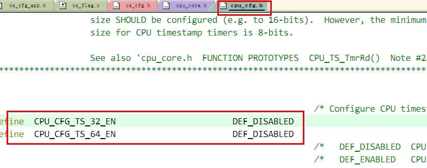

求教硬汉,我在野火那边看到移植好的ucos III,自己也学移植了下,用ucos官网上下载的源程序按照各种复制粘贴后,
编译下来发现最后一直卡在CPU_TS_TmrInitCPU_TS_TmrRd这两个地方,看到你的移植教程上也说了这两个地方必须要自己建利在BSP里面,但是我发现前面有个#if (CPU_CFG_TS_TMR_EN == DEF_ENABLED)  其中的CPU_CFG_TS_TMR_EN一直找不到是在哪定义的,把所有UCOS III文件都浏览了一遍还是没发现,
所以请教硬汉这到底是怎么回事呢,还有一个问题就是我在野火的教程里面移植好的UCOS III源程序里面的BSP中并没有提到这个东西却能完整编译。

CPU_TS_TmrInit和CPU_TS_TmrRd要有,主要是用于测试任务的执行时间,信号量等通信机制的执行时间,以及CPU利用率,必须得有这个。
可能是他们将其禁止的,最终是通过这个宏定义来使能或者禁止
发表于 2017-1-6 15:50:13 | 显示全部楼层
#if    ((CPU_CFG_TS_32_EN == DEF_ENABLED) || \\
        (CPU_CFG_TS_64_EN == DEF_ENABLED))
#define  CPU_CFG_TS_EN                          DEF_ENABLED
#else
#define  CPU_CFG_TS_EN                          DEF_DISABLED
#endif
#if    ((CPU_CFG_TS_EN == DEF_ENABLED) || \\
(defined(CPU_CFG_INT_DIS_MEAS_EN)))
#define  CPU_CFG_TS_TMR_EN                      DEF_ENABLED
#else
#define  CPU_CFG_TS_TMR_EN                      DEF_DISABLED
#endif
这里定义了
