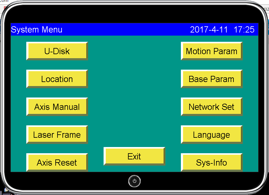

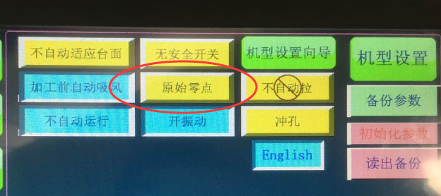

如图中的按钮,边上的阴影效果貌似是用梯度梯形弄的,不是纯色填充的。
这个要怎么实现?

这种效果,贴图就好了。
我记得曾经的招商银行ATM机是这种按钮,极其难看。看上去明显是贴图上去做的按钮。

 楼主| 发表于 2017-4-24 13:33:36 | 显示全部楼层
eric2013:这种效果,贴图就好了。
 (2017-04-24 12:01)
贴图占的空间比较大啊,
老板喜欢,没办法
想用扁平的效果,但是只能用16bit的显示,实际效果比较差,不是那么亮。
所以,老板又想着要用这种拟物的效果

发表于 2017-4-24 14:17:03 | 显示全部楼层
我以前弄过,画线,每画一条线两边缩一个像素。

 楼主| 发表于 2017-4-24 14:46:06 | 显示全部楼层
回 novice 的帖子
novice:我以前弄过,画线,每画一条线两边缩一个像素。 (2017-04-24 14:17)
然后每条线的颜色再修改那么一两个值?

 楼主| 发表于 2017-4-24 16:44:36 | 显示全部楼层
eric2013:
这种效果,贴图就好了。
QQ截图20170424164748.png 这效果。。。
