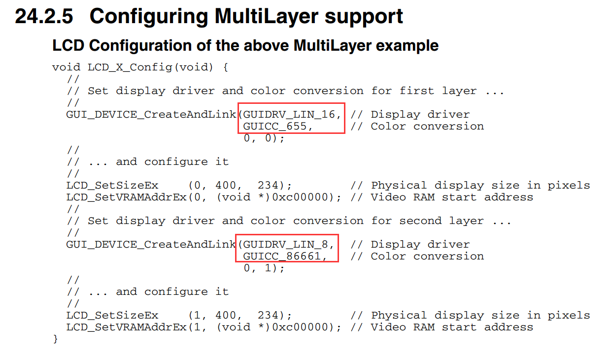

配置双图层时,两个图层的调色板和驱动必须不同吗?我配置一模一样的没有效果,板子是STM32F205,LCD驱动是ILI9488
发表于 2017-4-27 01:15:51 | 显示全部楼层
9488不支持,这个硬件图层,必须得硬件支持才行。
比如F429,这个是硬件上就支持两个图层。

 楼主| 发表于 2017-4-27 08:56:06 | 显示全部楼层
eric2013:9488不支持,这个硬件图层,必须得硬件支持才行。
比如F429,这个是硬件上就支持两个图层。 (2017-04-27 01:15)
老师,必须是LCD驱动和单片机都支持双图层才行吗
发表于 2017-4-27 09:37:46 | 显示全部楼层
回 loliko 的帖子
loliko:老师,必须是LCD驱动和单片机都支持双图层才行吗 (2017-04-27 08:56)
是的,只有硬件支持才行。
还有一种是软件方式做的多图层,基本没什么价值,特别是使用STM32这种性能有些的芯片,毕竟还只是单片机范畴。

 楼主| 发表于 2017-4-27 09:56:12 | 显示全部楼层
eric2013:是的,只有硬件支持才行。
还有一种是软件方式做的多图层,基本没什么价值,特别是使用STM32这种性能有些的芯片,毕竟还只是单片机范畴。 (2017-04-27 09:37)
也是,公司现在想做高级点的UI,又舍不得成本提升硬件
