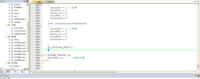

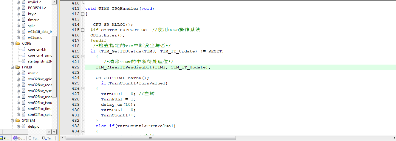

       在uCOS-III中开启硬件定时器,产生周期性的PWM波,以驱动步进电机,我开启的是硬件定时器3,  以100us周期性进入中断,
  在有uCOS-III下开启的效果比在裸跑(没加实时系统)下慢了4倍多。大家遇到过这种问题吗?
发表于 2017-5-1 20:41:18 | 显示全部楼层
在中断的进入和退出的地方加个IO翻转,示波器测试下你的这些函数实际执行了多少时间,是不是已经超过100us的周期了。
另外把你的这个函数改改,中断里面严重禁止调用这个delay_us这种函数,太影响实时性了。
 楼主| 发表于 2017-5-1 21:39:06 | 显示全部楼层
eric2013:在中断的进入和退出的地方加个IO翻转,示波器测试下你的这些函数实际执行了多少时间,是不是已经超过100us的周期了。
另外把你的这个函数改改,中断里面严重禁止调用这个delay_us这种函数,太影响实时性了。 (2017-05-01 20:41)

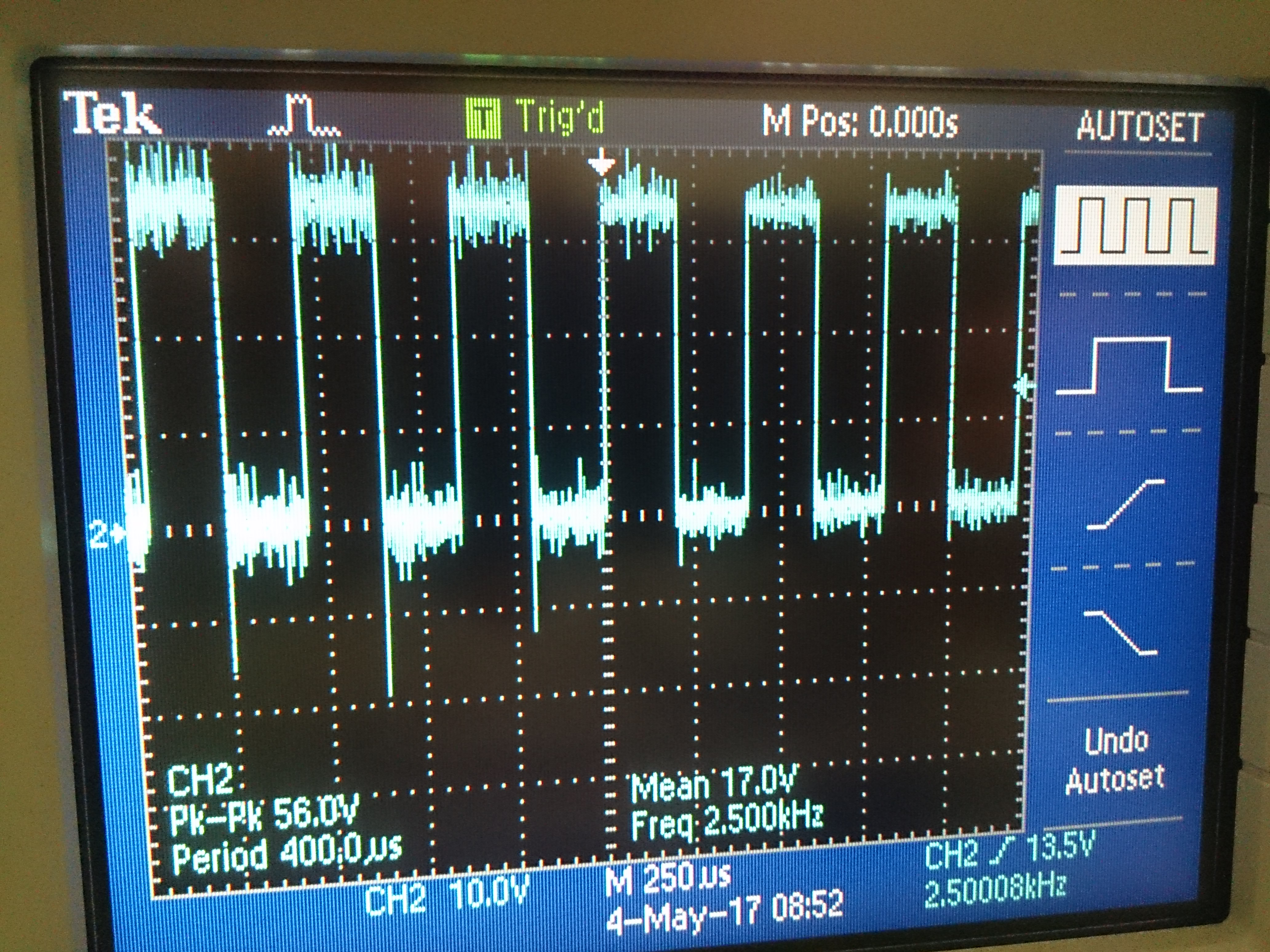

 楼主| 发表于 2017-5-4 11:11:42 | 显示全部楼层
eric2013:
      在定时器3中断函数进入时加了IO翻转,用示波器测得那个管脚输出变化,加uCOS-III后和不加(裸机)数据大致相同,原来的现象应该是加delay_us的原因,谢谢啦!
加uCOS-III
加uCOS-III
裸机
裸机
