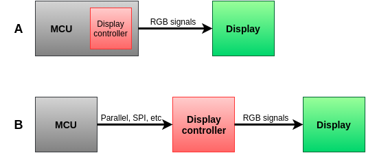

4. 支持以下两种方式的外接屏幕方式:

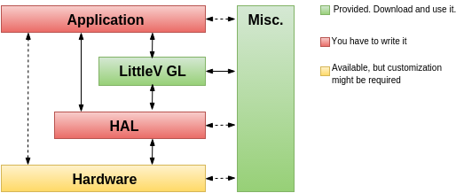

5. 软件组成框架

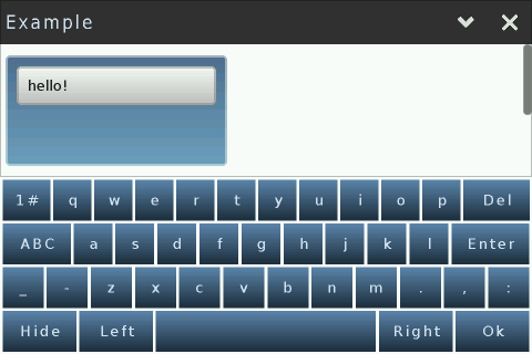

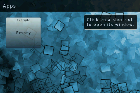

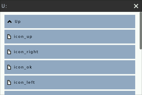

6.  界面效果,效果棒棒的,非常具有时代气息。
